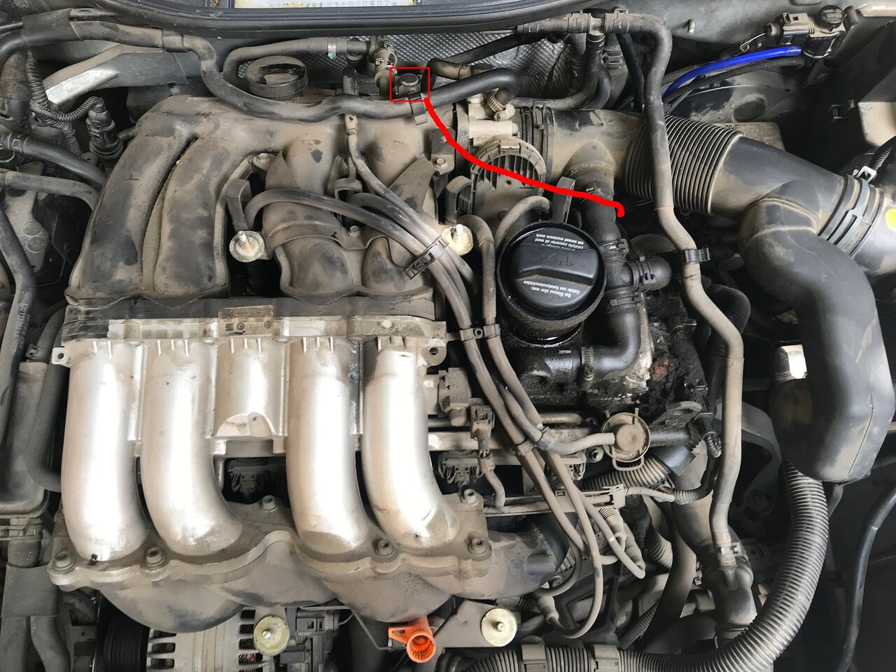

@dangi Problème résolu! Après 1-2 heures de lecture et observations d'autres moteurs APG, je me suis rendu compte qu'il y avait un truc qui manquait qqe part dans l'histoire. Et en observant mon collecteur j'ai découvert que le truc entouré en rouge était 'capé' et que c'était une entrée du collecteur inutilisée! Alors apparemment la durite qui y va c'est celle que j'avais connectée au coté gauche collecteur comme on avait pensé avec toi plus haut... Donc là j'ai enlevé la 'fermeture' et j'ai connectée la durite qui vient de sous le gros tuyau avant l'entrée dans le papillon à cette nouvelle entrée. Et la vache, la voiture roule encore mieux! J'ai jamais roulé aussi bien avec, on dirait une Turbbo presque. Se rendre compte qu'elle était comme bridée depuis que je l'ai...c'est fou. 2 questions donc : 1. Pourquoi on l'aurait capée cette entrée? 2. Je ne sais tjs pas où va cette durite dont je parlais au début (à gauche du collecteur quand on est face au moteur) Celle-ci Sinon, voilà les images du truc qui bouchait l'entrée (ce qui est bizarre c'est que cela semble être fait par un pro...)

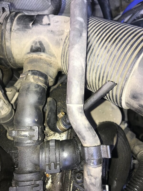

@Dangi, Encore une question stp. Aujourd'hui j'ai revisité sous le capot et cette durite/tuyau est pétée (complètement fendue, ça se voit pas sur l'image), je viens de m'en apercevoir en la soulevant pour voir qq chose en dessous. Peux-tu identifier également cela? J'ai demandé à chatgpt mais il hésite entre PCV breather/tuyau de reniflard, je crois pas que ce soit cela et Tuyau du système d'injection d'air secondaire (SAI) ou encore Tuyau à vide pour le servofrein ou le collecteur d'admission. Une confirmation de ta part serait top!
C'est exactement ça. C'est une vue d'en dessous du moteur? Ok, ça passe en dessous. Je pensais que c'était sous le couvercle moteur. C'est top! Merci, dangi, tu m'as bcp aidé!!
Non, c'ets mon moteur. Si tu as des observations, n'hésite pas. Comme je disais, je suis pas mécano mais je vais m'y mettre si ça continue, au moins pour entretenir ma propre voiture, comme il faut.
Bon Je suis têtu et j'ai trouvé où va cette durite. Je mets une photo. En fait, il y a un plastique comme on voit sur l'image ci-dessus, qui est cassé est qui était présent sur la durite dont je ne trouvais pas l'identité. Et il manque donc une durite entre les deux plastiques-raccords. Par contre je ne sais pas toujours pas à quoi elle sert. Et je mets une image de la durite comme elle devrait apparaître si tout était en ordre...
Salut, Dangi et merci pour cette réponse! En effet, suivant ta propisition, j'ai été voir sous le capot de mon Audi, mais très difficile d'accéder derrière. J'ai donc regardé sur le net pour trouver des images de derrière de ce moteur APG et bingo! Les images montrent une durite bien plus longue (avec un raccord?) que je ne pensais et qui va jusqu'au côté droit du moteur... Une idée de ce que c'est? En fait la durite en question vient du tuyau Booster sysème des freins, ce tuyau va dans un autre plus gros qui se divise en 2 après et la 2e durite c'est celle en question... Ca se voit bien sur l'image du dos du moteur. Voici les images que j'ai pu explo iter :
