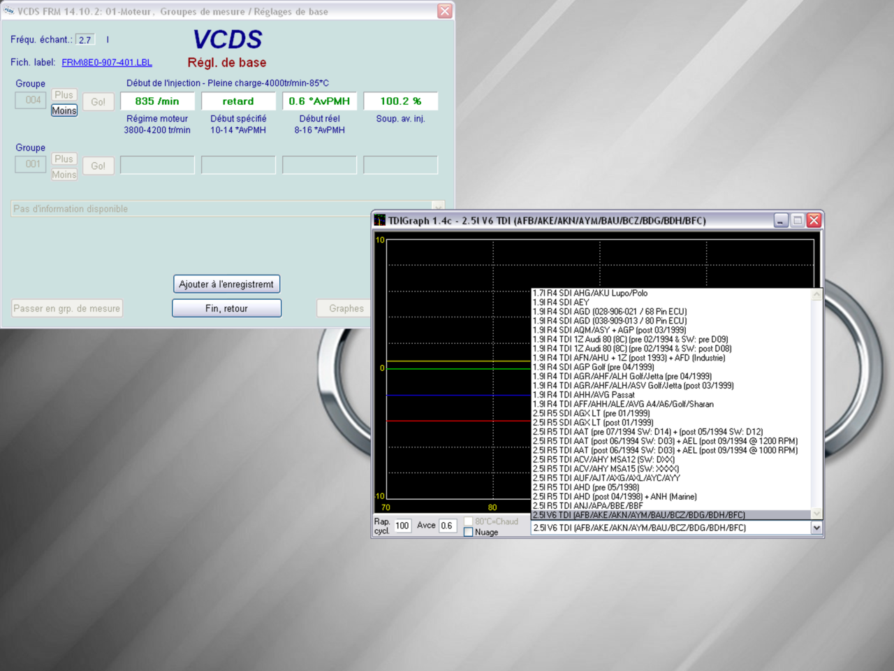

Salut, Je confirme, c'est énorme 4 mm sur la poulie. Normalement, pompe pigée, poulie légèrement libre, tu appliques la tension au niveau du galet jusqu'à coïncidence des repères, et tu serres la poulie. A ce stade la courbe doit apparaître dans le TDI graph, à condition que le bon moteur soit sélectionné en bas à droite, et normalement que le moteur soit chaud. Ensuite de toutes petites corrections permettent d'affiner le réglage entre les lignes. J'ai cette copie d'écran pour moi, mais aucune idée si moteur chaud et que phase d'avance : (cela dit ça confirme la valeur de -2°)

Salut, Oui c'est le bon kit. Je suppose que ça modifie la charge moteur de mettre la clim, mais je n'en sais pas plus. Peut-être que le calculateur compense d'un manière ou d'une autre... C'est pas les écarts de mesure qui m’interpellent mais le fait que les valeurs avance et retard soient si proche l'une de l'autre. Je présume qu'un périphérique défaillant peut engendrer une commande d’avance erronée : - injecteur pilote : mesure de résistance autour de 100 ohms - débitmètre : si ça ne va pas mieux débranché il n'est pas en cause - les autre je ne sais pas
Salut, Je suis surpris qu'il y ait si peu d'écart entre les valeurs d'avance et de retard, mais je n'ai pas ça en mémoire, il faudrait que je regarde sur la mienne. Ne touche pas au tendeur de poulie de pompe si les 2 ergots sont à peu près en face. La seule pige à avoir absolument c'est celle de vilebrequin, la 3242 (elle est difficile à fabriquer). Et de toute manière il te la faudra si tu dois démonter la pompe. Qu'on soit bien d'accord, je ne t'encourage pas à modifier le calage, mais surtout à vérifier. Tu peux même virer la pompe à vide du banc gauche pour vérifier aussi le calage de cet arbre à cames. Banc droite c'est plus pénible d'enlever le cache, et presque impossible à ne pas abimer, donc à ne faire que s'il y a un gros doute. Pour la pompe un foret de 6 ira très bien (ou 5, peut-être), pas besoin de la pige. Dans l'affaire, il y a plus de chance d'avoir une pompe HS qu'une distri décalée. Et le problème c'est qu'en bva il faut agir directement sur le vilebrequin pour caler et que il y a du démontage : @vladi6 Mickaël, on en avait pas parlé récemment ? je crois que tu te souviens mieux que moi...
Salut, Je confirme, si tes problèmes persistent réservoir aux 3/4, c'est que la pompe de transfert n'y est pour rien. Le bidon suspendu, c'est surtout une astuce pour réamorcer, je ne vois pas bien à quoi ça pourrait te servir pour tester. A part peut-être élimer un problème de filtre si tu connectes après. Pas de courbe sur le TDI graph = calage de pompe dans les choux normalement. Fonctionnement normal pendant TDI graph ou juste connecté au calculateur moteur ? Parce que pendant le TDI graph, il modifie l'avance, ce qui explique peut-être. Je pense qu'à un moment il va falloir que tu piges ton vilebrequin et que tu vérifies si la pompe est bien calée. Il m'est arrivé une expérience similaire. Pompe décalée avec à peu près les mêmes symptômes. Je l'ai recalée, mais je n'ai pas compris qu'en réalité la distri avait sauté une dent au niveau des AAC, et décalé la pompe par la même occasion. Donc à ce stade gaffe si ta pompe n'est pas synchronisée au vilebrequin, il est prudent tout vérifier.

Salut, Pour ton erreur 550, regardes >>> ici <<< En réalité, il n'y a pas 36 solutions : > problème d'alimentation en GO : filtre, durites, désamorçage (T du filtre entre autre) > problème de pompe de transfert : pour ça c'est simple il suffit de remplir le réservoir au dessus de la moitié pour être fixé : si ça ne résout rien, ce n'est pas elle > problème de calage de l'injection : pour être fixé il suffit de regarder le TDI Graph avec VCDS >>> Réglage dynamique de l'avance à l'injection <<< (c'est pareil pour le 2L5, mais n'oublie pas de sélectionner le bon moteur dans la liste en bas) -
