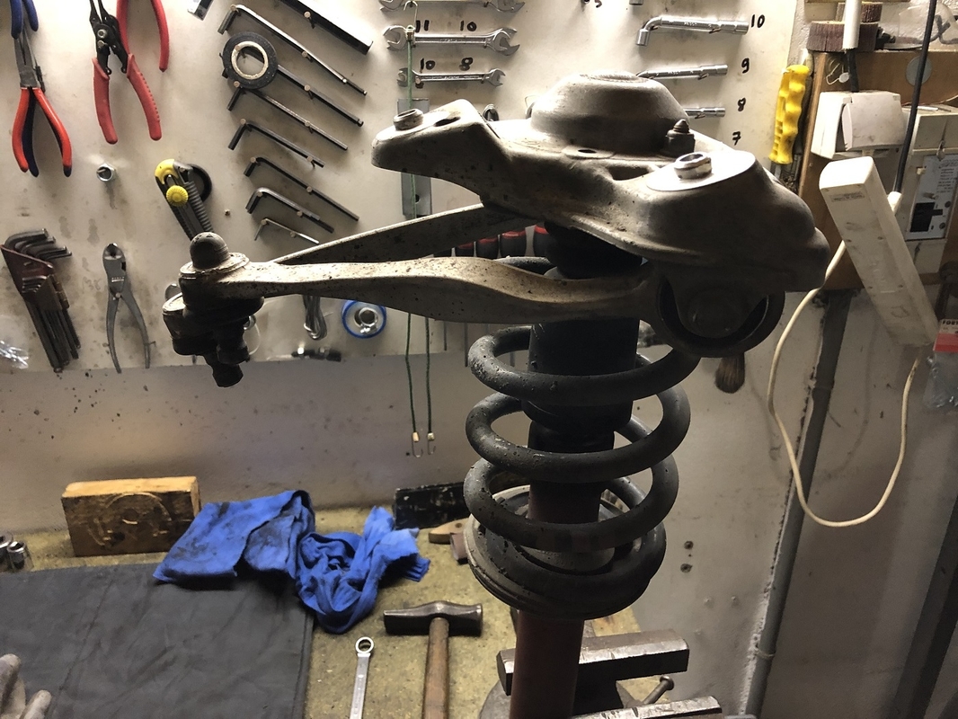

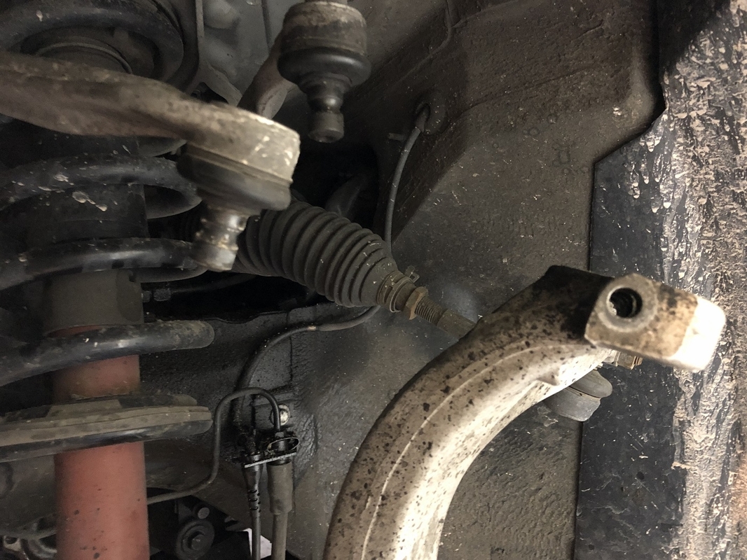

Petit problème de roue

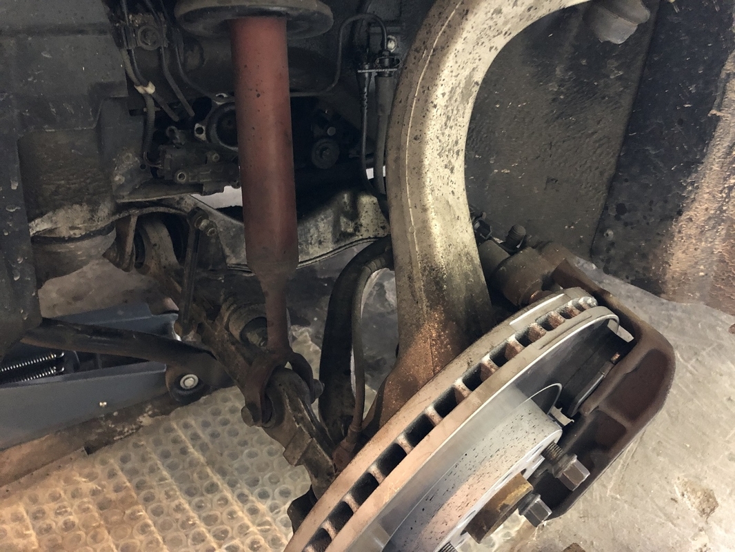

scalpa88 a répondu à un(e) sujet de stinger dans S6 C5 V8 / RS6 C5 V8 / RS6 Plus C5 V8 - (1999 à 2004)
salut tout le monde le dernier qui a démonté sa , un vrai bourrin ! dejas la vis n'est pas a mon avis la bonne qualité et elle ne doit pas être filtée tout le long , et l'autre chose qui m’inquiète c'est les coups de burins pour écarter , une chose a ne pas surtout faire . dans ma vidéo ,on voit que la vis est venue sans problème et c'est pas souvent le cas . pour déboîter les rotules il a fallut que je me serve d'un maillet , il y a quasiment pas de jeu , donc toi vu l’état de ta jambe de force je pense que ta rotule aura du jeu même avec un boulon neuf . pour moi l’alésage et maté il y a un risque que sa recommence ,voir plus -

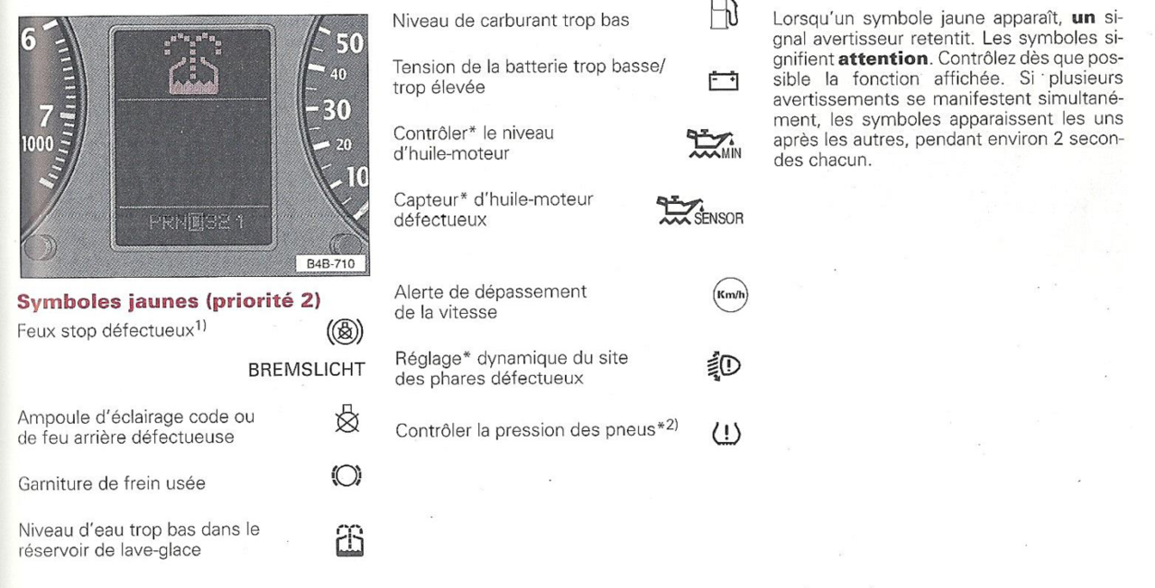

scalpa88 a répondu à un(e) sujet de jimmyr57000 dans A6 C5 / allroad C5 - (1997 à 2005)
salut, le premier voyant doit être le niveau de lave glace et le 2 eme peut etre l'usure des plaquettes ou le fil est coupé , rien a voir avec la boite ,je pense sinon tu aurait tous les voyants PRND allumés en permanence et la boite se met en sécurité , -

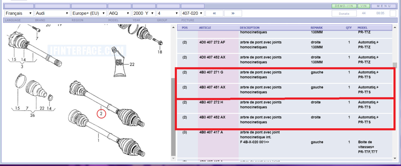

scalpa88 a répondu à un(e) sujet de scalpa88 dans S6 C5 V8 / RS6 C5 V8 / RS6 Plus C5 V8 - (1999 à 2004)
comme dit anatole , les 2 bras supérieurs que j'ai changé sont les mêmes que mon A6 V6 TDI de 2001 , pour se qui est des autres , se sait pas car il y a 2 diamètre du cône suivant les millésime et N° de série. et pour se qui est des cardans il y a 2 ref car un et plus long que l'autre les tètes coté roue et boite sont identique des 2 cotés ,je dit sa pour mon S6 de 2000 avec boite auto et le code PR T7R -

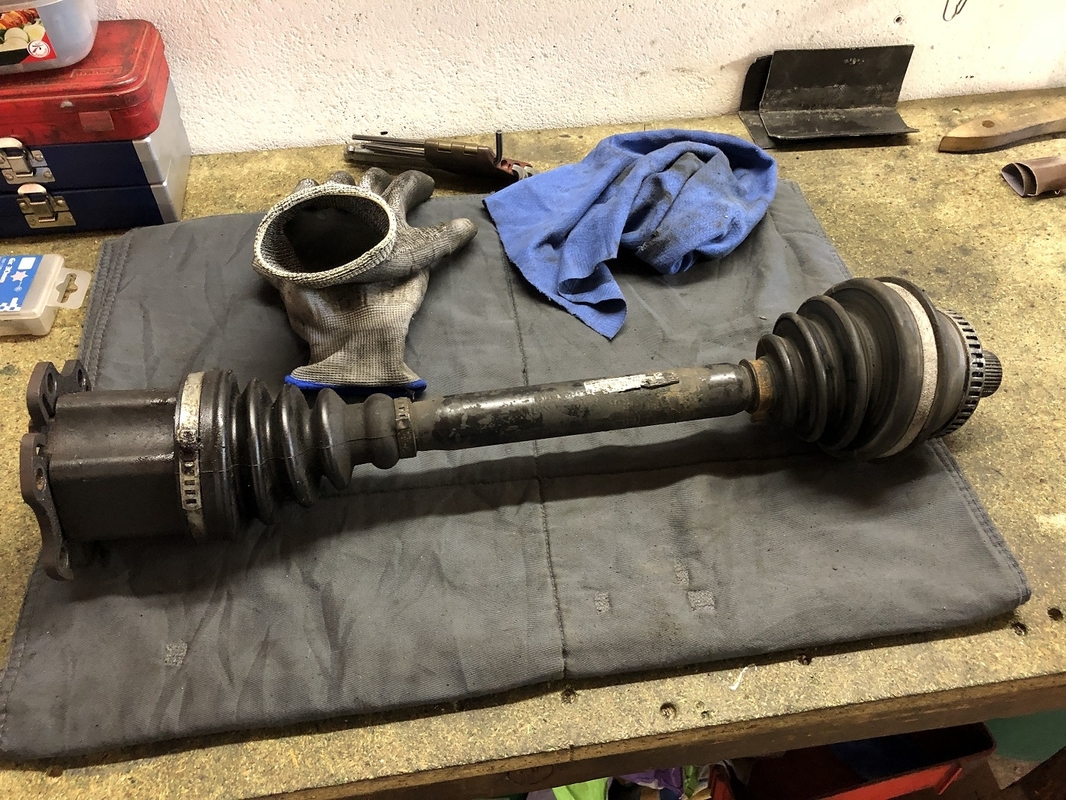

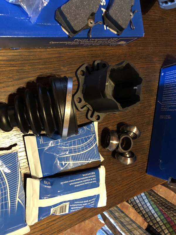

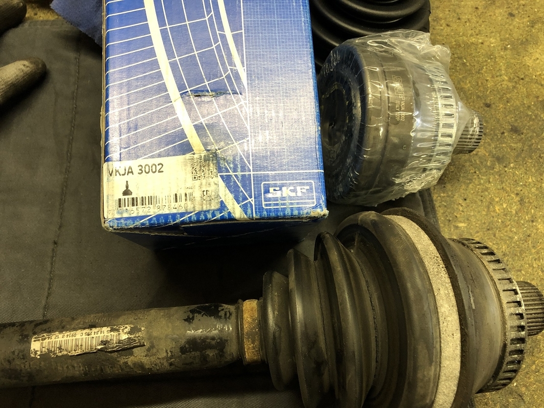

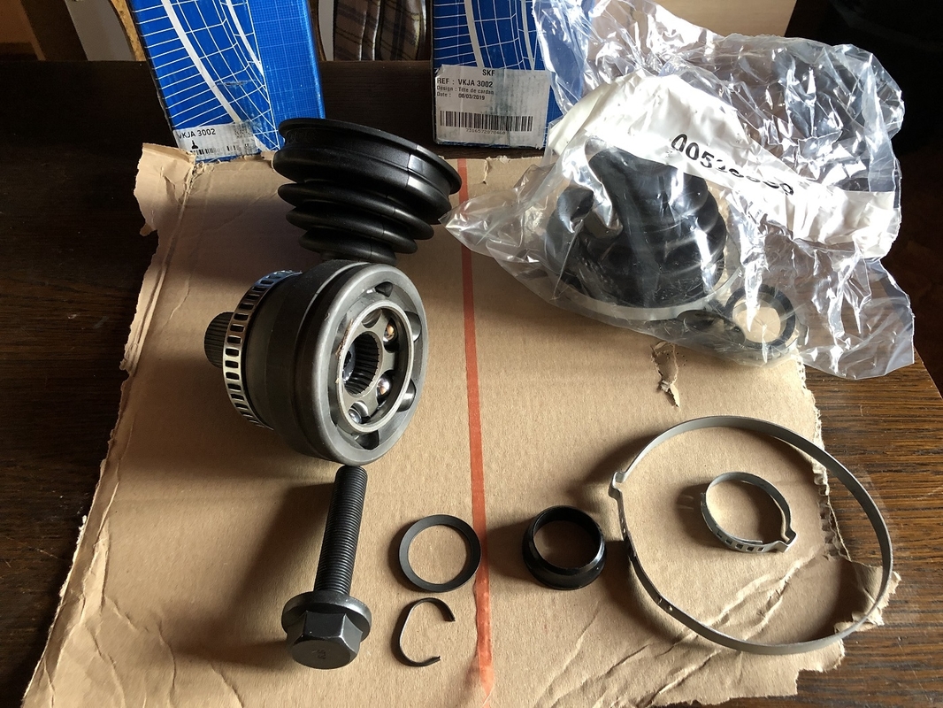

scalpa88 a posté un sujet dans S6 C5 V8 / RS6 C5 V8 / RS6 Plus C5 V8 - (1999 à 2004)
pour les 4 extrémités , j'en ai pour 160 € pour S6/C5 de 2000 avec boite auto attention au modèle car il y a plusieurs sortes suivant la transmission les 2 cotés boite en SKF https://www.oscaro.com/jeu-de-joints-arbre-de-transmissions-skf-vkja-8046-9251476-5-p#/?vid=14081 les 2 cotés roue en SKF https://www.ebay.fr/itm/SKF-Tête-de-cardan-Pour-VW-PASSAT-AUDI-A4-A6-A8-SKODA-SUPERB-VKJA-3002/401085266799?ssPageName=STRK%3AMEBIDX%3AIT&_trksid=p2057872.m2749.l2649 Citer -
présentation de mon S6-C5
pour les 4 extrémités , j'en ai pour 160 € a peu prés attention au modèle car il y a plusieurs sortes suivant la transmission les 2 cotés boite en SKF https://www.oscaro.com/jeu-de-joints-arbre-de-transmissions-skf-vkja-8046-9251476-5-p#/?vid=14081 les 2 cotés roue en SKF https://www.ebay.fr/itm/SKF-Tête-de-cardan-Pour-VW-PASSAT-AUDI-A4-A6-A8-SKODA-SUPERB-VKJA-3002/401085266799?ssPageName=STRK%3AMEBIDX%3AIT&_trksid=p2057872.m2749.l2649 -

mon "Ex" A6 Avant

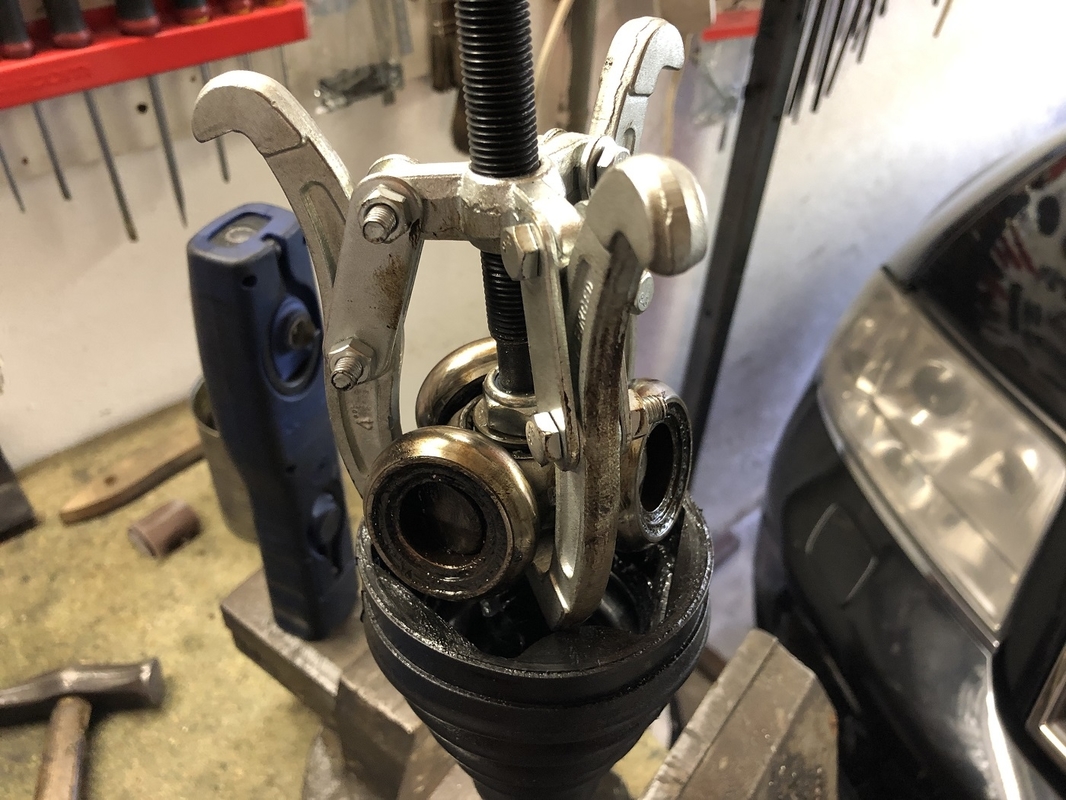

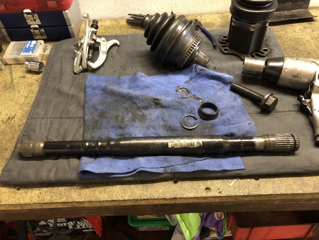

scalpa88 a répondu à un(e) sujet de vladi6 dans A6 C5 / allroad C5 - (1997 à 2005)
en faite c'est un jonc (N°10) et il se voit pas . pour désaccoupler l'arbre N°4 , une fois le cardan posé il faut remettre la vis N°12 puis visser pour appuyer sur l'arbre comme le principe d'un arrache . le jonc va lâcher , il faut mettre l'articulation bien droite . pour le remontage ,même principe ,mettre le jonc dans sa gorge sur l'arbre et emboîter tout en appuyant sur le jonc , un peu comme le principe des segments dans un cylindre -
