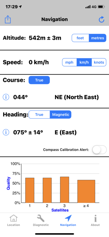

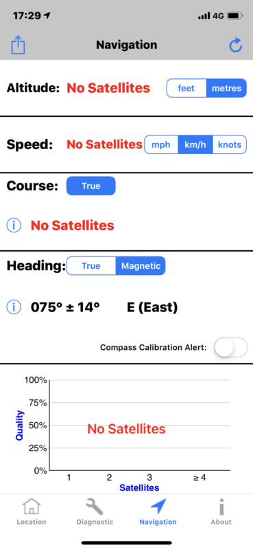

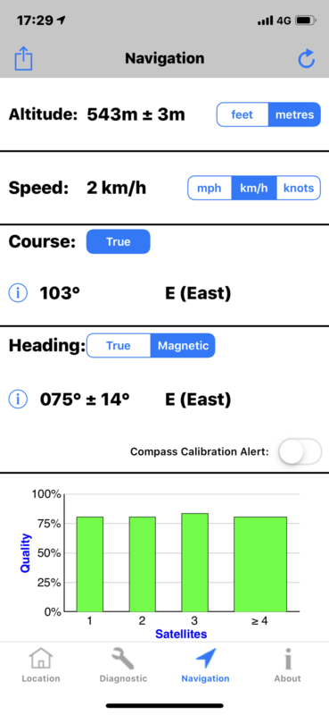

salut tout le monde , alors voici des nouvelles , donc apres renseignement j'ai acheté une Antenne relais RA-50 re radiant .je me suis décidé après avoir lu ses tests https://tomtomax.fr/test-antenne-gps-tecsys-re-radiante-ra-50.html https://www.tecsys.de/fr/produit/gps/antennes-re-radiantes.html bon c'est pas donné , acheté chez amazon DE a 120 balles , mais avant de commandé j'avais commandé sur un autre site le même genre d’antenne pour 20 balles mais jamais reçus , j'ai été remboursé , j'ai fais un test cette aprem assez concluant avec mon iPhone et les applications GPS et d'autres qui se sert du signal GPS . par contre j'ai pas de badge autoroute donc je sait pas si sa marche mon achat https://www.amazon.de/gp/product/B000J2AWIE/ref=ppx_od_dt_b_asin_title_s00?ie=UTF8&psc=1 -

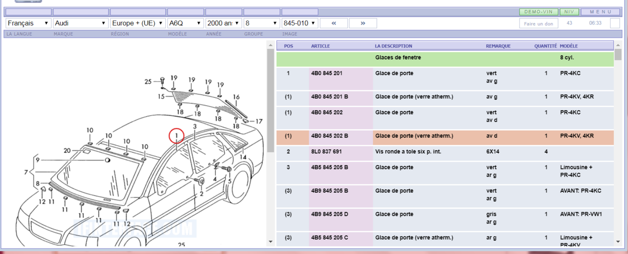

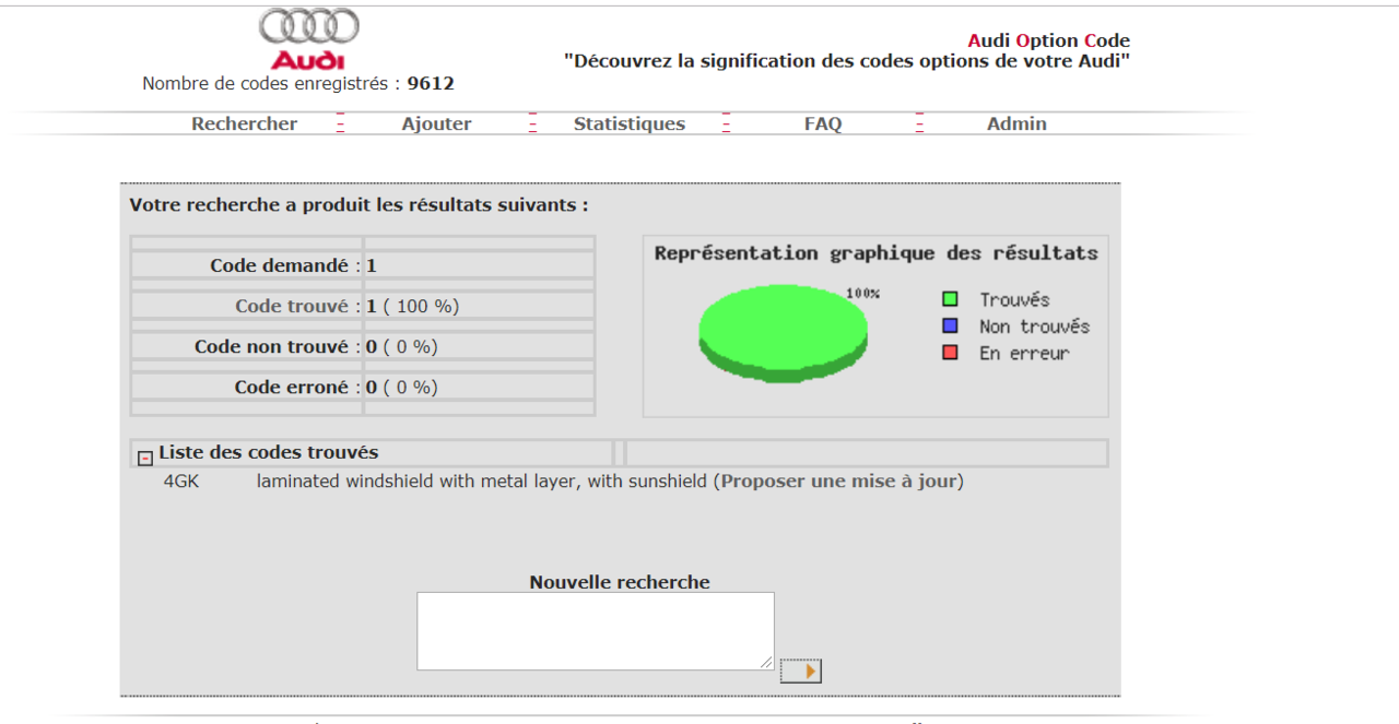

en faite en plus du pare-brise athermique code pr 4GK j'ai aussi les vitres latérale code 4KR c'est pour ca que c'est le bordel -

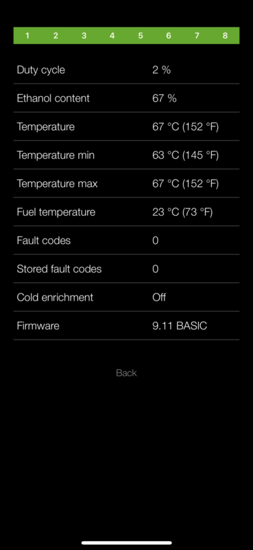

oui c'est le boitier qui gère l'injection suivant le % , si tu a pas de capteur d’éthanol sur le circuit d'essence , il c'est pas le % comme beaucoup de boitier pas cher . jusqu'a maintenant j'ai pas dépassé les 70 % en faisant le plein dans les stations , il faut savoir que le E85 est rarement a 85% , c'est plus vers les 70% ce matin j'ai fais le plein avec du 98 donc le % d'ethanol a baissé -
test boitier EFLEXFUEL S6/C5
scalpa88 a répondu à un(e) sujet de scalpa88 dans S6 C5 V8 / RS6 C5 V8 / RS6 Plus C5 V8 - (1999 à 2004)
je suis content de se boitier , je suis a 12 , 13 L/100 en moyenne , elle tourne très bien , a voir cette hivers avec les températures négative . les + de se boitier pour moi c'est le capteur d’éthanol et la température et avec l’application téléphone , c'est bien -
