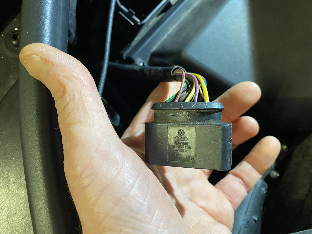

le capteur doit pas etre dans le bon tour , tu enlève le volant et en regardant le repère , il doit y avoir une pastille jaune comme sur ma photo et si elle aparait pas tu tourne la partie du capteur pour trouver la pastille et après avoir tout remonté , il faudra peut être faire un réglage de base du capteur -

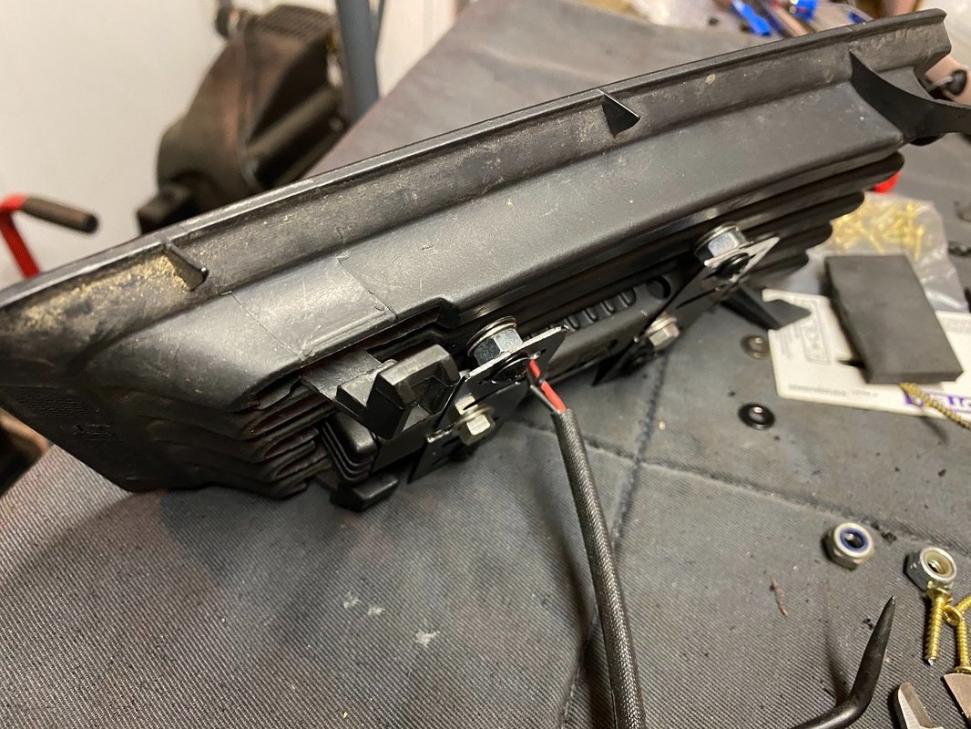

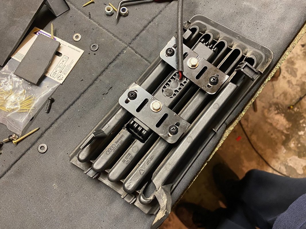

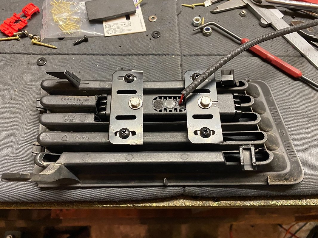

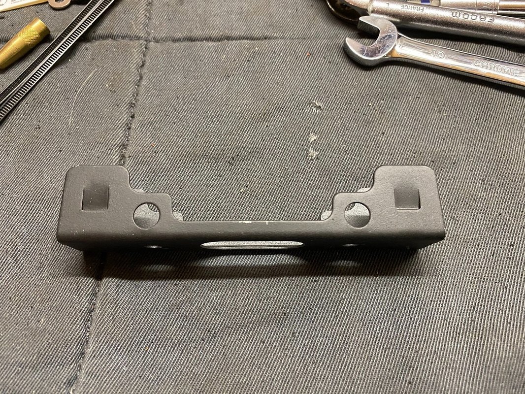

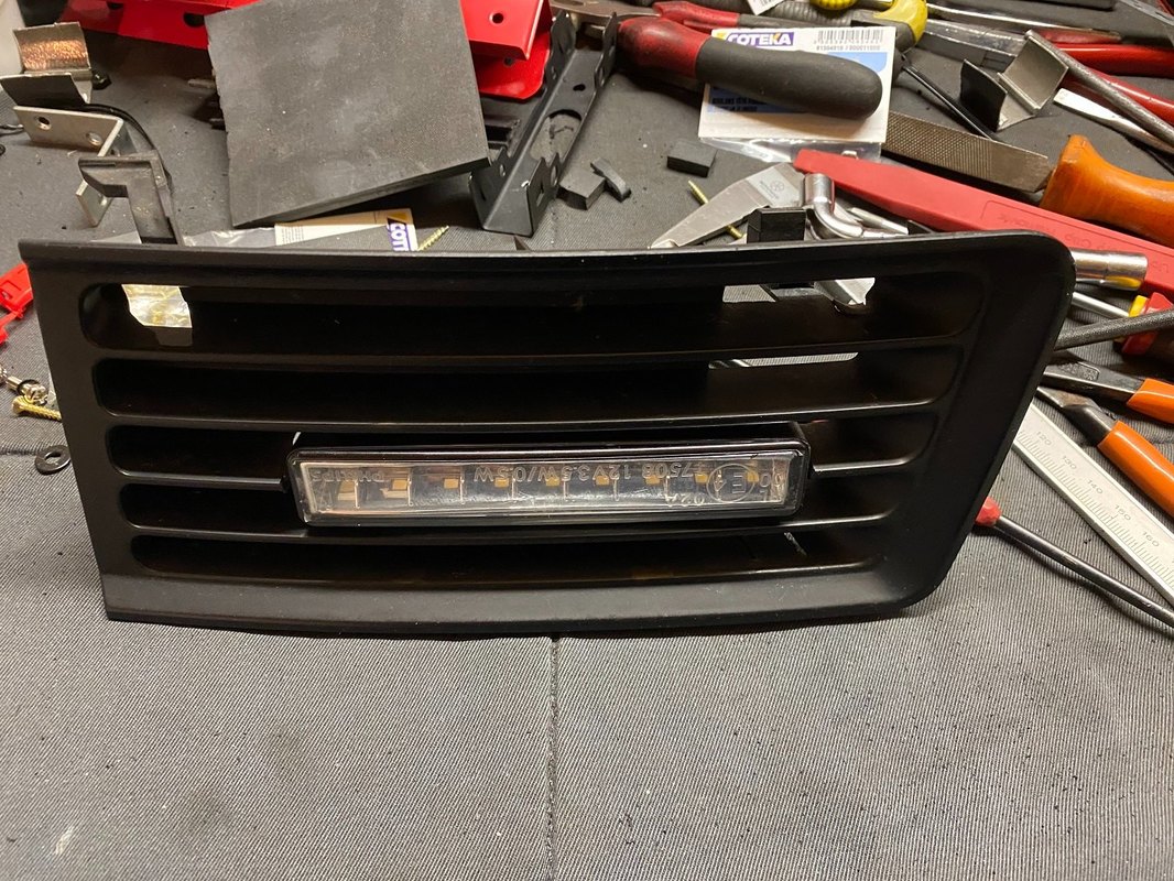

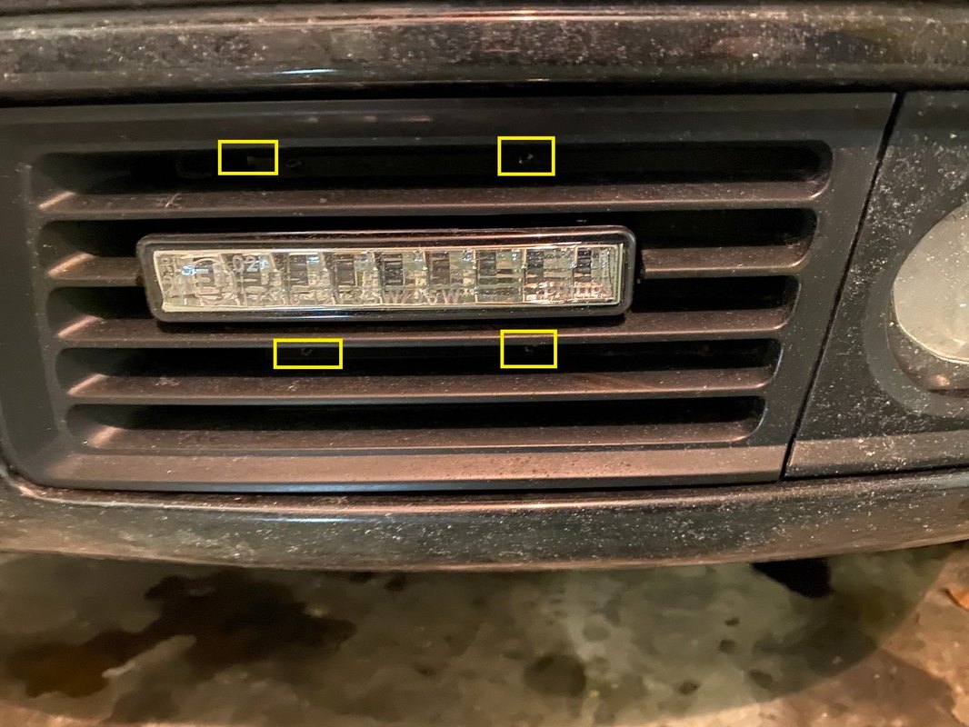

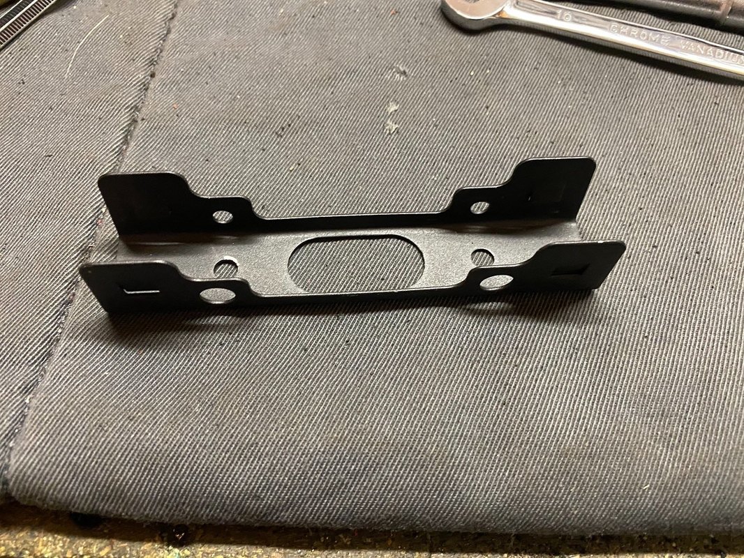

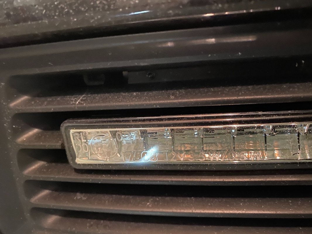

les vis sont provisoire , j'ai changé pour des plus courte et en noir et oui c'est un peu du système D pour la fixation car il faut adaptater la fixation qui est dans le kit avec l'endroit ou tu veut le mettre et sur nos A6/S6 les grilles sont pas les memes entre la gauche et la droite car une est ajourée alors que l'autre , non -

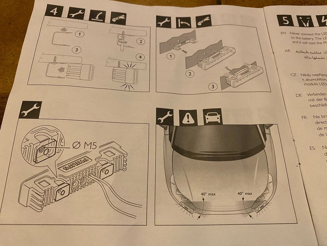

j'ai acheté sur le net https://www.ledperf.com/feux-de-jour-led-philips-daylight-9-new-p-5984.html -

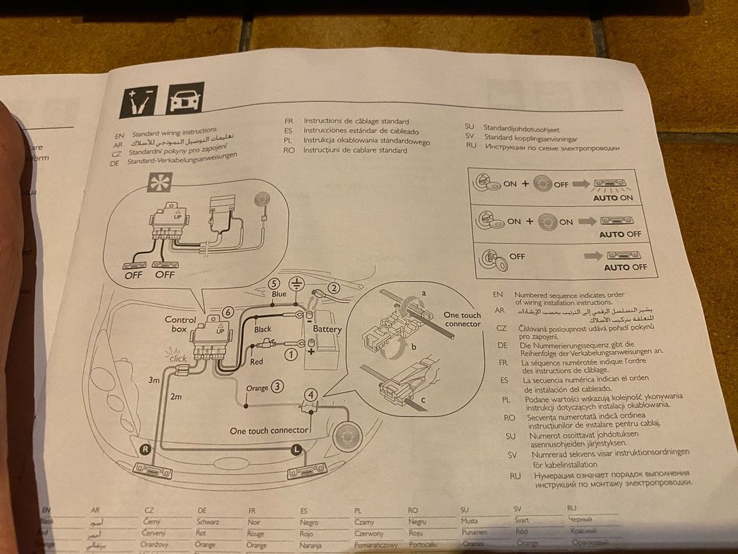

tu a raison franck , c'est assez facile a brancher ,il y a 4 fils dont 2 pour le + et - batterie , 1 fil sur les feux de position pour détecter quant tu allume les phares et un autre fil a la masse châssis -

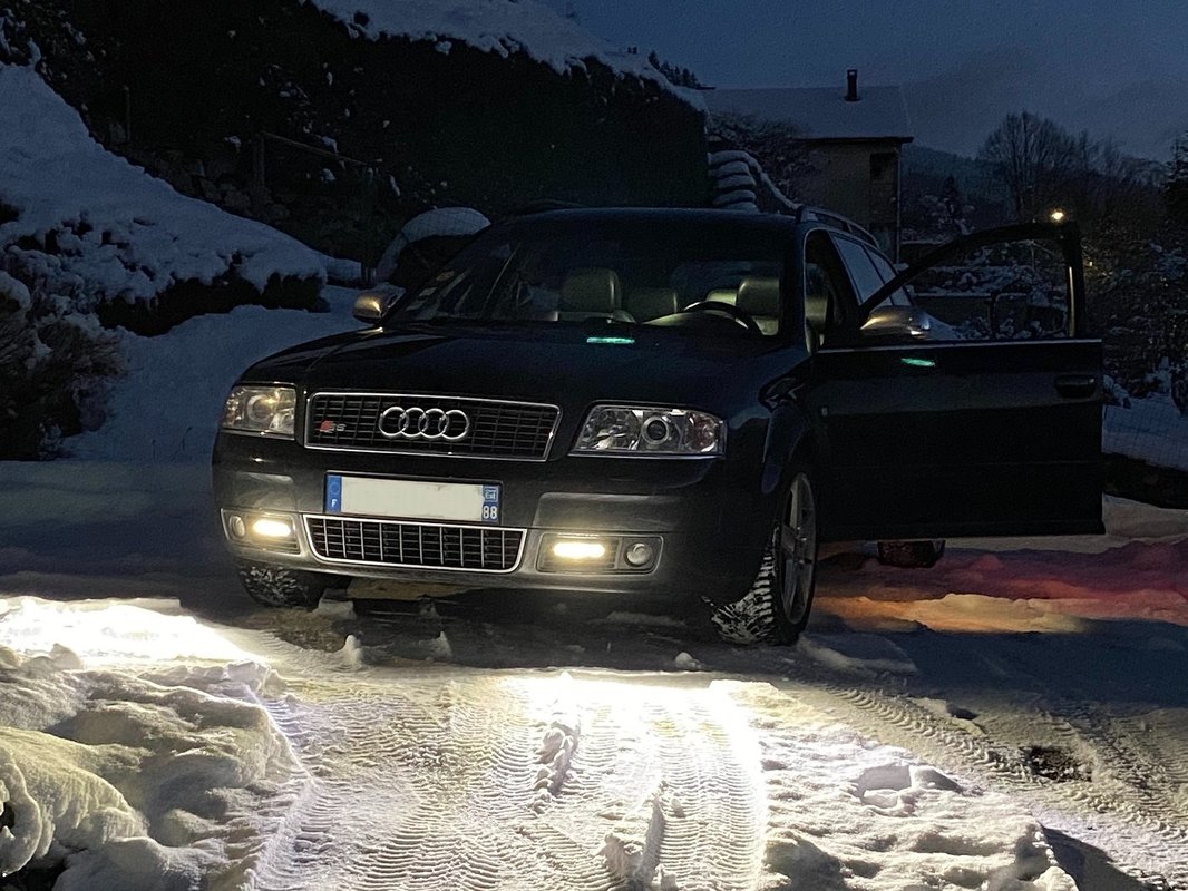

mon post sur les feux de jour installés sur la S6

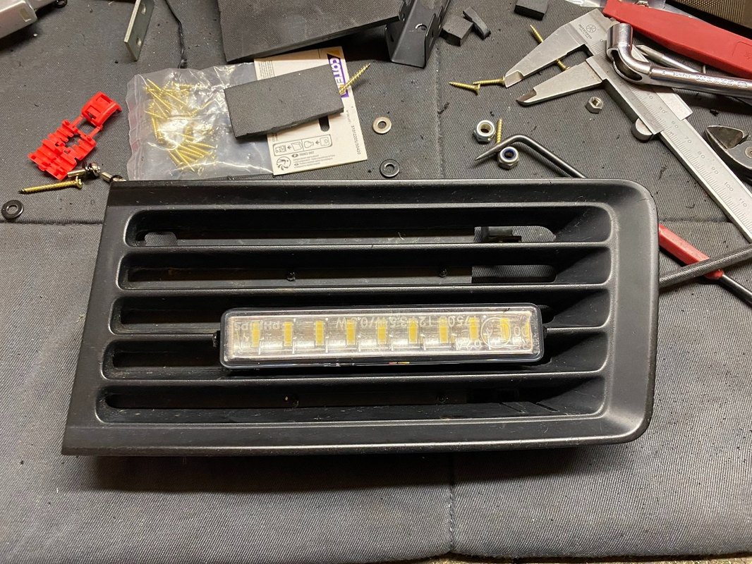

sa vas c'est pas trop dégueu , et comme ca j'économise mes phares la journée
