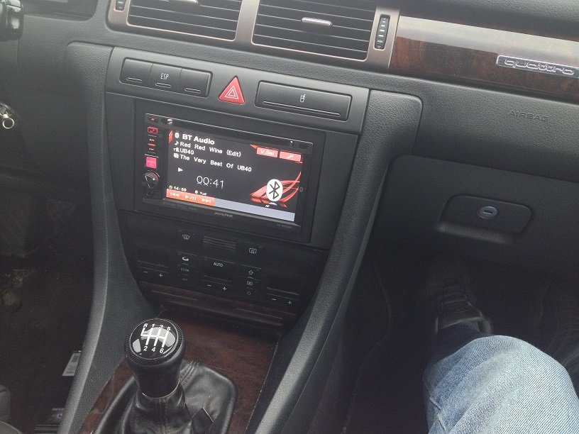

  13. j'ai enfin terminé la pose du nouveau autoradio alpine, il a fallut modifier le faisceau en y ajoutant un module pour le bose,commande au volant , antenne emplifiée , rallonger pour mettre derierre la boite a gant

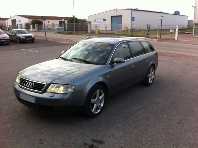

  16. bonjour, avant de sortir la boite a gant ,je voulais savoir a propos du contacteur ON-OF a clé de l'airbag si je peu le debrancher sans probleme . merci

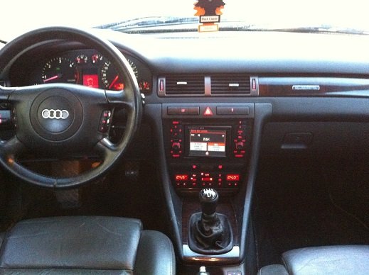

  18. sa fait une semaine que je l'ai et j'ai pas encore regardé les poussoirs et le reste , en se moment je suis dans le changement de l'autoradio gps d'origine (RNS-D) par un alpine . pour se qui est des photos , je n'arrive pas a mettre des plus grandes , j'ai essayé avec le lien pour le tuto

  20. Bonjour je me nomme pascal 50ans et je suis des hautes Vosges, je possede juin AUDI A6 AVANT de 2001. V6 QUATTRO 180CV. BOITE MANU. c'est ma première audi et sa fait Une Semaine Que je l'ai. je vu voiture rejoint le forum HNE Très intéressant
