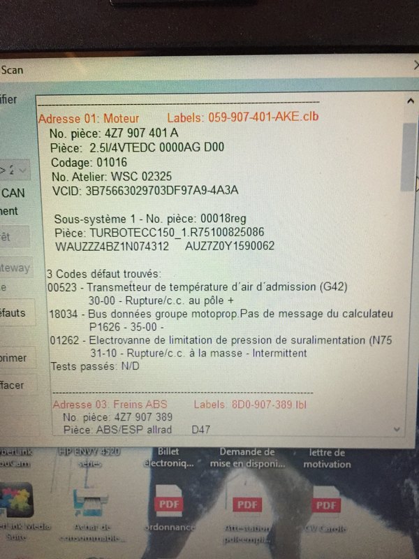

Bonsoir à tous, j’ai passé ma voiture au vcsd, voici les défauts elle tourne bien maintenant. L’electrovane de turbo était mal branché😄J’ai les voyants esp et abs allumé mais je pense que c’est du à mon calculateur qui ne reçoit pas le signal de la boîte auto comme la souligner alfnomad. J’ai peut être quelqu’un qui peut me faire la modif sur le calculateur. Affaire à suivre... -
