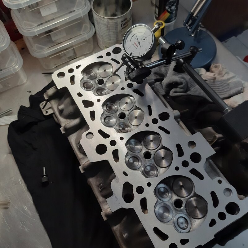

La confiance n'exclut pas le contrôle. J'ai jeté un petit coup d'oeil et comme ça gloglottait (je m'attendais à ce que ça ne gloglotte plus du tout), j'ai ressorti le comparo. "mesure" faite rapidement, pour voir si la situation s'est réellement améliorée. Réponse: oui. 20250201_160010.mp4 J'ai entre 40 et 50 centièmes sur chaque soupape. J'avais 70, sachant que la ligne rouge est à 80 d'après le manuel VW. Néanmoins je m'attendais à mieux que ça. Donc on retourne à la planche à dessin, ou du moins à gribouillis. C'est la première fois que je me sers de Thalès depuis la 5e. C'est à dire 1993. J'ai une bonne mémoire mais un tantinet sélective, j'ai donc fait appel à Wikipedia pour me filer un coup de main. D'après Thalès avec 0,07mm de jeu entre le guide (trou 6mm) et la tige de soupape (5,93, mesurée par MRS sous mon nez) je devrais avoir 2mm de jeu...que je n'ai pas. Chose que ni Thalès ni moi n'avions prévu dans notre calcul: le guide se "ressère" en étant monté en force dans la culasse. Or je n'ai pas la moindre idée du diamètre réel des guides. D'autre part mes tiges mesurées à 5,93 par MRS (et mesurées à nouveau entre 5,94 et 5,95 par mes soins cet après midi) sont 2 centièmes sous le diamètre de soupapes neuves. De fait en monter des neuves ne changera rien, ou presque. Et les guides eux, sont déjà neufs. En d'autres termes: on fera difficilement et marginalement mieux. Je vais donc arrêter d'user le soleil et considérer que tout va bien ou du moins, suffisamment bien.1 point
Moteur Rectification Services m'a appelé tout à l'heure, la "nouvelle" culasse a passé avec succès l'épreuve. Du coup il attaque le changement des guides, rodages des soupapes puis rectif. Inch'Allah elle est prête demain. Il est tellement ras la gueule de boulot qu'il ouvre même le samedi matin en ce moment. Je devrais donc réussir à la récupérer ce week end. On lance donc les grandes manœuvres en commandes de pièces. J'avais beau l'avoir auscultée sous toutes les coutures, tant qu'elle n'avait pas passé l'épreuve, je ne déclenchais pas la commande. Tu noteras @buddub que j'ai acheté la bonne douille polydrive en me basant sur ton benchmark, merci du tuyau !1 point

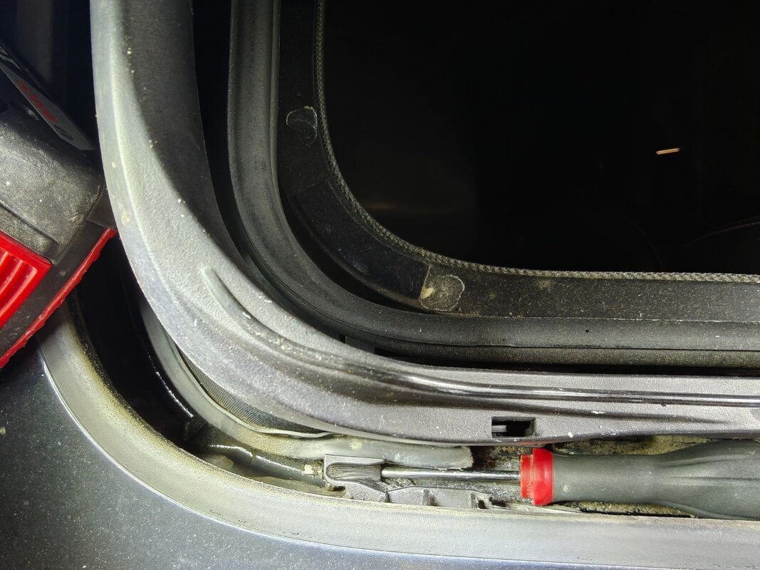

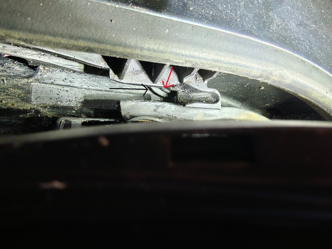

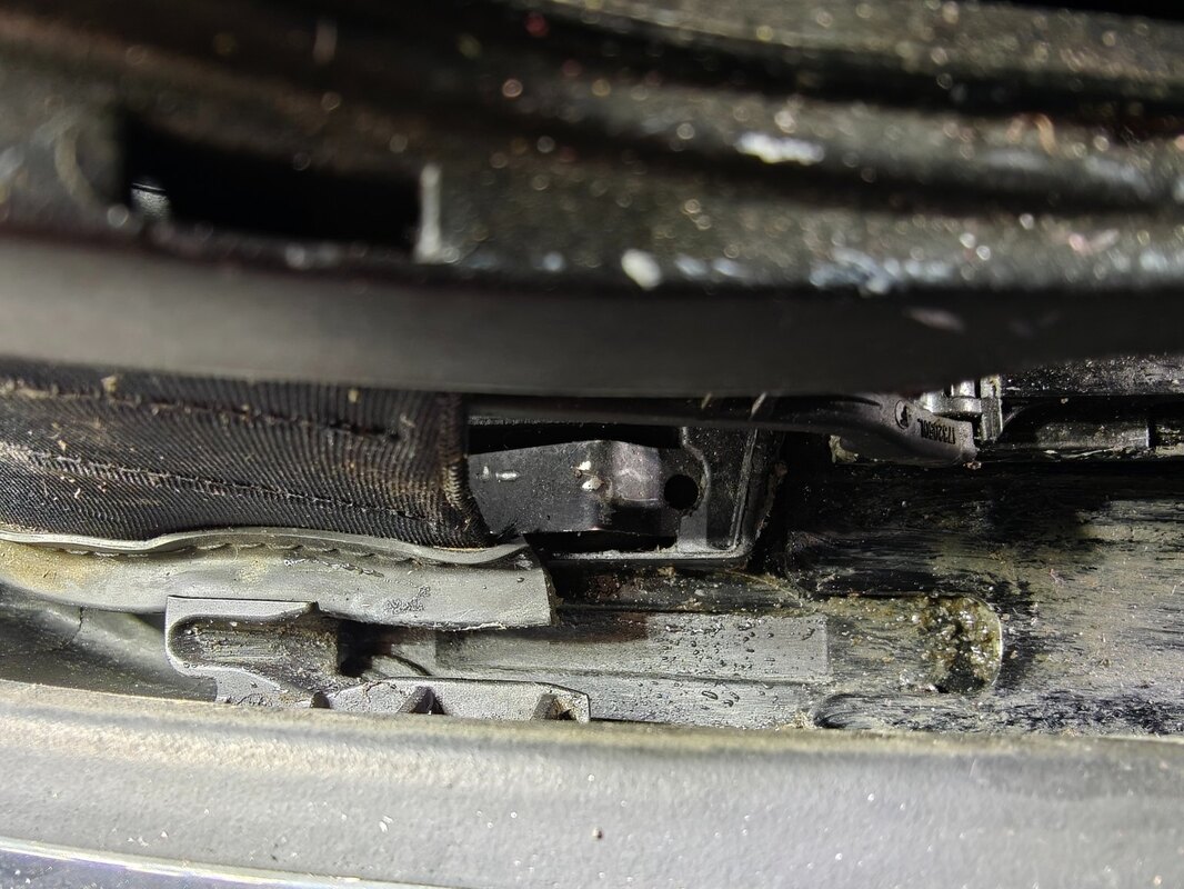

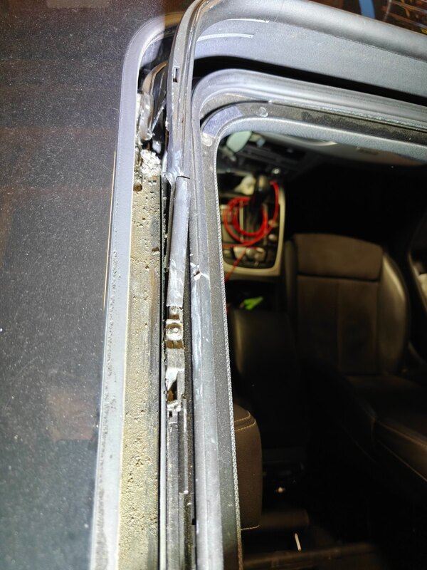

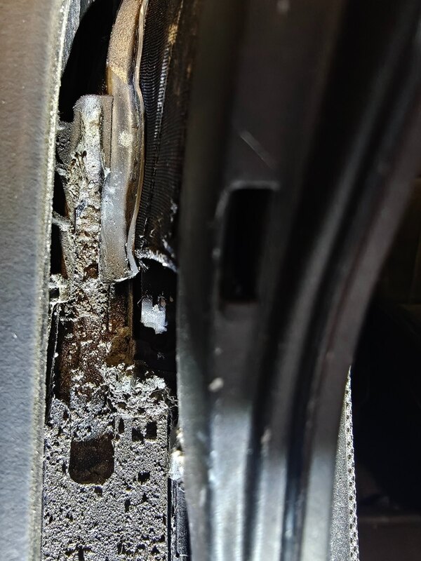

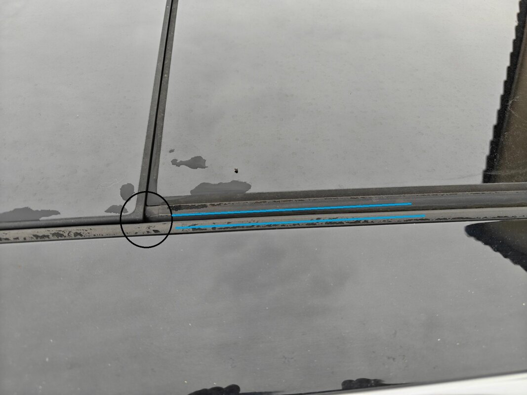

J'ai résolut mon problème de fuite en nettoyant bien la goulotte coté conducteur. Pour moi les toits ouvrants ne sont pas 100% mais plutôt basé sur un système de recouvrement. Les joints sont la pour bloquer le plus gros mais laisse toujours passée une partie. Sur l'A6 il y a en plus une pate qui passe entre deux joints pour faire l'ouverture donc a force il s'use. L'eau rentre par la, a la jointure des joints Je sens aussi que la compression des joints ou il y a les traits bleus est moindre a force d'ouvrir le TO. Donc pour ne pas avoir de fuite il faut un bon écoulement dans la goulotte, chose que je n'avais pas du tout : L'eau ne peux clairement pas s'écouler jusqu'à l'évacuation. Après le nettoyage : Faut bien nettoyer car il y a un petit tunnel pour que l'eau coule jusqu'à l'évacuation. Après nettoyage j'ai refais un test avec le TO fermé et j'ai versé l'eau dans le croisement de joint. 0 goute a l'intérieur J'ai refais le test cette fois avec le TO ouvert et j'ai bouché avec mon doigt l'évacuation jusqu'à a la limite du filet. L'eau s'est mis a coulé a l'intérieur. C est le joint de la vis juste a gauche du tunnel qui laisse passé l'eau. Il n'est pas déchiré et flex, mais pour moi il n'est pas comprimé. Soit a l'origine c'est étanchéifier avec la graisse tout autour soit le niveau ne peux jamais arriver a sa hauteur vu le débit de l'évacuation. J'ai essayé avec une bouteille d'eau avec un débit assez élevé et ça n'arrive pas au joint. Le joint est surélevé par rapport a la goulotte. En rouge le joint , en noire surélévation :1 point
