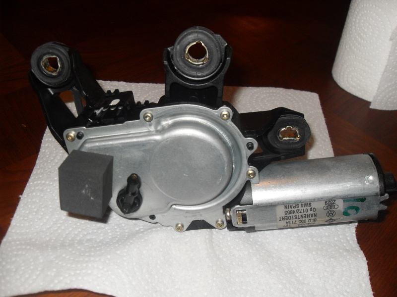

Salut !!
Alors en fait, j'ai solutionné le problème en démontant le bras d'essuie-glace arrière et son moteur, ainsi : plus de soucis ! :bigsmile:
J'ai pu trouver un rond en plastique caoutchouté pour combler le trou dans la vitre (avec pas de vis intégré et grosse rondelle derrière pour le tenir fermement en place).
De toutes manières, je nettoie ma voiture plusieurs fois dans la semaine (déformation professionnelle oblige...) donc la lunette arrière n'a pas le temps de se salir :P
:coucou:
(j'ai encore toutes les pièces dans mon garage, mais je n'ai pas ouvert le moteur)

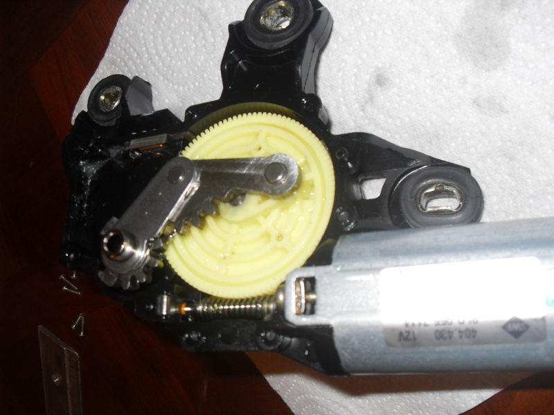

J'ai enfin pu démonter le mécanisme.
L'ensemble des pièces métalliques est bien rouillé, ça doit coincer/forcer, ce qui explique que des dents de la "roue" en plastique ont cassé.
Il faudrait trouver un ensemble d'occaz...

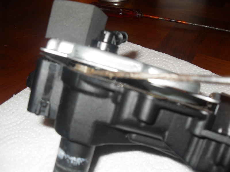

J'avais le même problème sur l'essui glace arrière, celui-ci fonctionnait une fois sur deux.
j'ai donc démonté aujourd'hui le moteur afin de regarder ce qui pouvait géner son fonctionnement
Pour ouvrir le capot, il suffit juste de faire levier tout doucement et ça vient nickel
j'ai viré la vieille graisse qui s'était accumulée dans un coin du mécanisme et j'ai remis du lubrifiant et j'en ai profité pour regarder s'il tournait librement
Une fois tout vérifié j'ai remis le tout en place et celui-ci fonctionne à merveille !!!
Si ça peut servir ;)

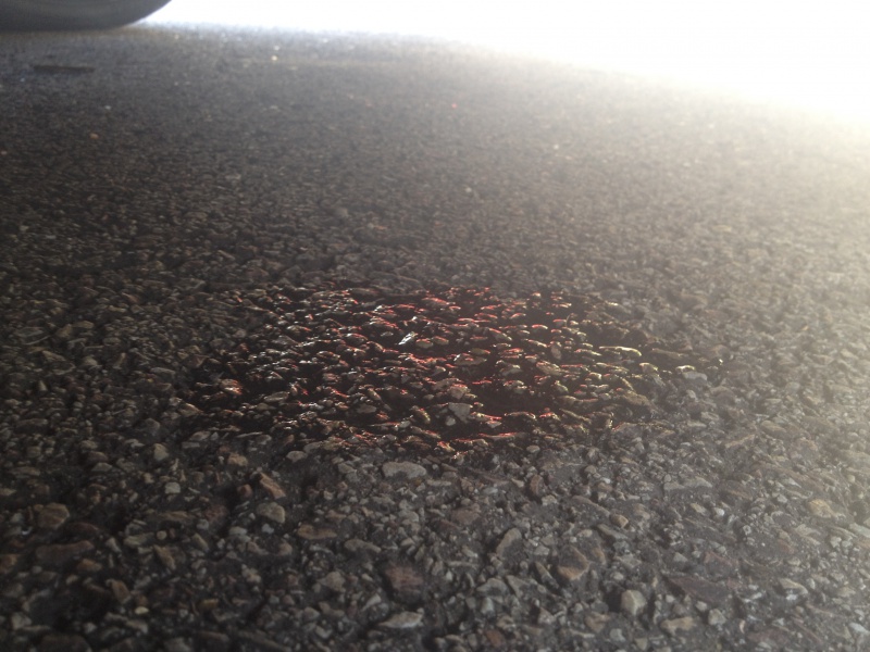

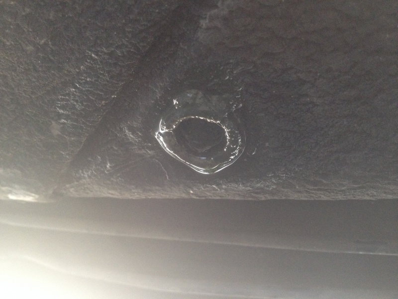

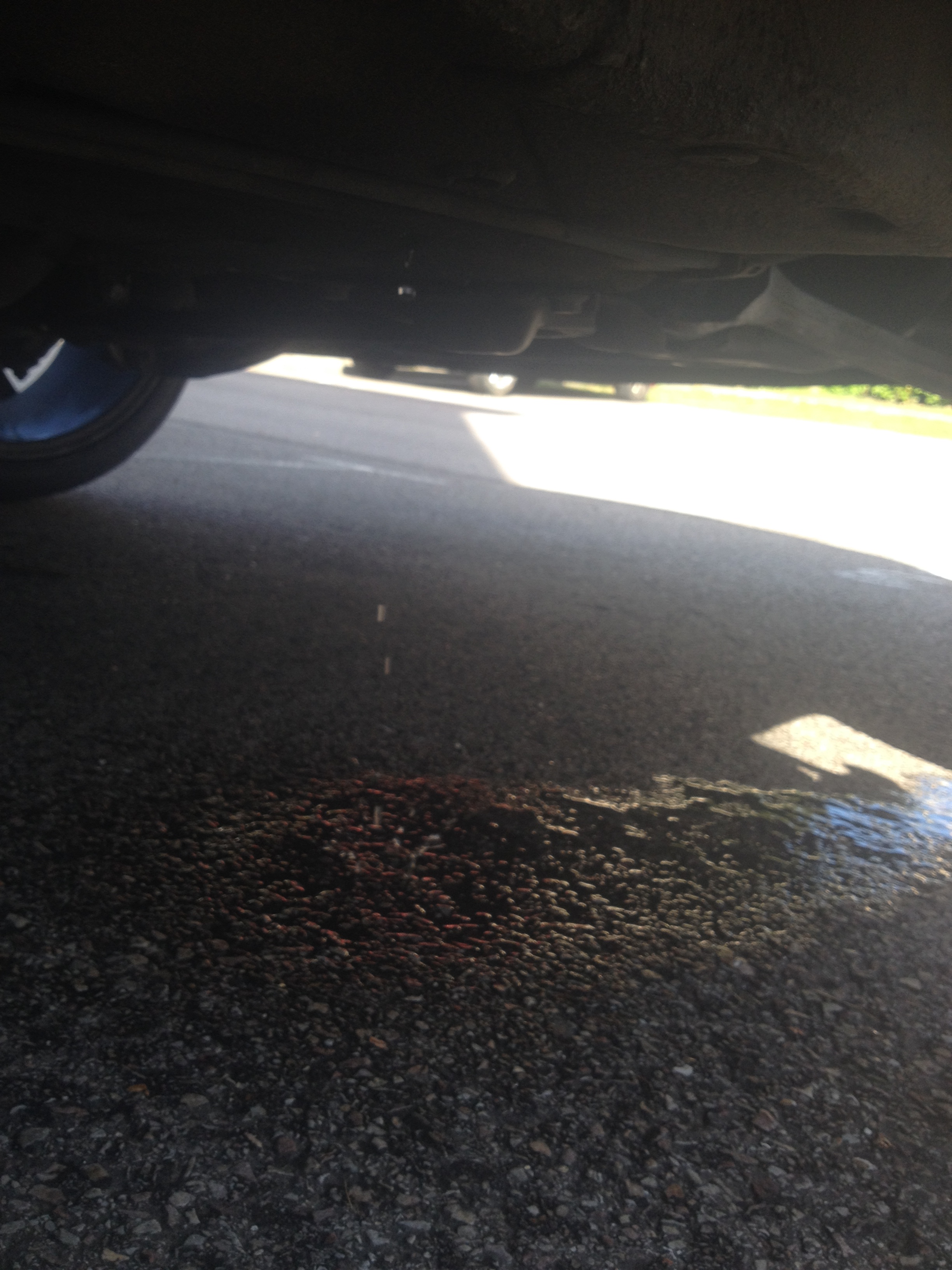

Bon aujourd’hui toujours pas trouvé la pompe mais deux fuite sous la voiture peut après avoir insisté avec le lave glace arrière.
Sa se situe similairement au même endroit des deux côtés de la voiture.
A savoir en dessous un peut après la roue avant.
Voila la photo des deux côté, on remarque qu' à droite (pour la voiture) sa coule beaucoup plus,surtout quans je l' ai levée au cric pour la photo la sa pissait en continu!)
Emplacement fuite côté droit (pour la voiture):
Tâche de la fuite côté droit:
Emplacement fuite côté gauche:
Tâche fuite côté gauche:
Du coup je vois toujours pas trop d' ou sa peut venir...

et ton bocal est vide??
tu sais dire si c'est du liquide gras ou pas? savoir si çà ne serait pas du lave glace par hasard ...
ciao fab
Oui le bocal est quasi vide car après les essais j' ai eu le voyant manque de liquide lave glace à l' ODB...
La ou sa pissait beaucoup c' était pas gras et transparent mais l' autre côté oui c' était gras et vert, comme mon liquide.
faudrait reussir a choper qqpart le parcours du tuyaux pour alimenter la lunette arriere, suis sur qu'il a sauté qqpart ...
d'ailleurs si tu re-rempli ton bocal et remet de l'eau derriere, çà devrait recouler ...
apres vu où çà fuit, je me trompe peut etre, mais çà doit passer sous la moquette interieur de la bagnole... d'ailleurs regarde sous ton siege si ce n'est pas humide par hasard ...
de même retire l'habillage interieur côté conducteur, au niveau des pieds, là ou tu as la manivelle pour ouvrir le capot... je pense que tu devrais voir l'arrivée d'eau depuis le compartiment moteur, apres faut remonter le circuit ... apres je me trompe peut etre...
ciao fab
