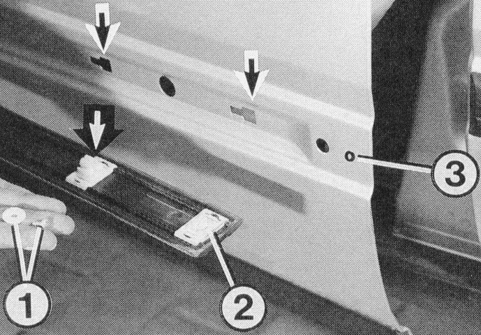

Ben voilà, ça devait arriver. Une étourdie, ne m'ayant pas vu arriver (à 20 km/h pourtant) à ouvert sa porte sur mon passage. Résultat : les baguettes arrières droites ont sauté.
J'ai maintenant les modèles neufs, reste à les monter. Pour la petite près de la roue, ça me semble évident, il y a un support avec 2 vis, je devrais m'en sortir.
Par contre pour celle de la portière, info demandée, car je n'ai aucune idée de la manip ? J'espère qu'il faut pas démonter la contre-porte.
Donc si certains ont déjà changé ça, aide bienvenue.

pour remplacer les baguettes de portes, il suffit d'ouvrir la porte et de dévisser la vis de blocage (n° 3 sur la deuxième photo). Ensuite, faire glisser la baguette vers l'arrière de 2 à 3 cm et la tirer vers soi.
Donc, rien à démonter, c'est fait en 2 minutes!
