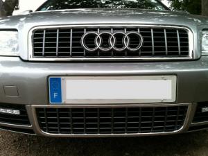

Bonjour à tous,
Comme on me l'a fait remarqué, je n'avais pas posté de photos de face avec une bonne luminosité.
J'espère que cela est corrigé avec cette photo :

Sur celle de Razor, ça passe bien.
Par contre, sur les voitures plus claires, je trouve que cela choque.
