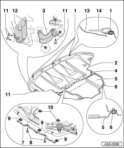

Mais en faite j'ai la vis mais il doit manquer un truc derriere car quand je tourne elle prend pas , il manque un espèce de rectangle
oui, exact, c'est un système à la con. il y a un petit rectangle en plastique qui se glisse entre 2 pattes métalliques.
dès que je retrouve le système, je colle le rectangle à la super glue.
Si quelqu'un sait ou on peut trouver ça, ne pas hésiter, je doute qu'Audi vendre ça au détail...
Steph
Est-ce que tu parles des clips entourés, situés avec la pièce 3 ?
Je crois que la ref est : 4A0 805 163
A confirmer par Audi.

Je crois que c'est celui la effectivement si je me repère bien sur le schéma
