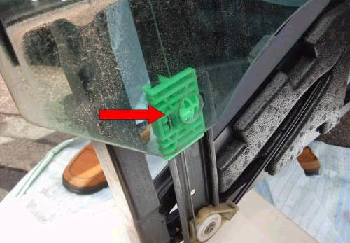

Ce matin, j'étais avec ma femme (en voiture...)et elle décide d'ouvrir sa fenetre (coté passager) pour parler à sa soeur une fois fini, elle veut remonter sa fenetre et la, la fenetre se bloque on entend "crac" et le fenetre est tombée.
J'ai donc démonté la porte pour voir l'étendu des dégats et ce sont deux petites attaches en plastique vertes qui ont cassées (mon moteur de lève vitre fonctionne toujours) , je téléphone à Audi pour leur demander le prix et la on m'annonce 210 € colere.gif pour deux petits bouts de plastiques !!! il faut tout juste 2 minutes pour démonter la portière !!
Alors je me posais une question:
Est ce qu'on m'aurait annoncé un prix avec changement du moteur lève vitre ?
ou alors est ce que le prix du plastique est devenu très exorbitant tout d'un coup ?
Pouvez vous me dire si le prix est justifié ? car j'ai bien envie juste pour voir d'aller chez un petit garagiste histoire de voir le prix qu'il m'annonce car je veux bien avoir une Audi et la bichonner chez Audi mais quand on m'annonce 210 € pour deux morceaux de plastiques, j'ai tendance à vraiment me poser des questions...
Merci

pourrais tu mettre une tof ou preciser ou c'est fixer je pourrais peut être te trouver la réf dans etos smile.gif
495358[/snapback]
Ok je ferais ça demain, je vais démonter ma porte et faire une photo en plein jour
sinon ce sont les deux petites pièces en plastique verte qui tienne la vitre.
Est ce que c'est la piéce 20 ??
495458[/snapback]
mmmmm oui ça doit etre ça mais moi y en a deux pièces qui ont cassée...
celle de la photo et une autre plus sur l'avant...
le paquet 18 en plus ?? qui regroupe 28 à 26 ??

Bon, je me suis lancé et j'ai été récupérer les pièces en question dans une casse automobile (gratuit :P )
ca m'a pris 1h30 avec mon frère et ça marche !! :hot:
ça n'a pas été sans mal... <_<
j'ai essayé de faire un descriptif pour récapituler la manipulation car j'ai remarqué que beaucoup d'entre nous souffre de ce problème...j'espère que vous me comprendrez (désolé y a pas beaucoup de photos... :( )
Tout d’abord se munir des outils suivants :
Tournevis cruciforme
Clé en étoile
Clé alène
Image IPB
Image IPB
Image IPB
Image IPB
Démonter la garniture de porte, pour cela se munir du tournevis cruciforme.
Commencer par dévisser les vis situées aux extrémités de la portière ( n° 1 sur schéma )
Ensuite, au niveau de la poignée de la porte, il y a une visse (n°2) enlever-la.
Enlever le cache en le faisant glisser vers le bas, deux vis apparaissent derrière (n°3) , enlever les aussi.
Ca y est la garniture de porte prête à être enlever pour le retirer, il suffit de la lever et de la tirer vers soi doucement car sinon on risque de casser les attaches.
Pour plus de confort pendant l’opération, je vous conseil de débrancher les faisceaux (vitre électrique, HP, et le câble de la poignée) comme ça, la garniture peut être complètement retirée.
Maintenant, il est facile de voir toute la structure de la porte et d’identifier le problème, chez moi ce sont les pièces en plastiques vert qui sont sur la glissière qui ont cassées, (pour se les procurer, autant aller dans une casse automobile comme moi et de prendre les pièces nécessaire car chez audi c’est 140 € environ, ils vendent le système entier….)
Pour plus de facilité encore une fois, démonter les 4 grosses vis en étoile qui se situent sur les côtés du squelette de la portière (2 a gauche et 2 a droite) ceci permet de démonter la structure ou se trouve le moteur de la vitre électrique . ATTENTION ! bien tenir la vitre sous peine de la voir tomber et s’exploser en mille morceaux !!
Comme pour la garniture, il faut lever et ne pas hésiter à y mettre de la force car c’est bien encastré (regarder sur chaque côté, il y a des guides en plastique ) enlever aussi le loquet de la porte (il suffit de tirer dessus.
Une fois enlevé, poser le squelette sur quelque chose d’assez haut car le faisceau du moteur de la vitre est assez cour.
Mettre la vitre en position moyenne (repérez-vous grâce aux petites pièces métalliques circulaires qui sont sur le câble)
A partir de la, tenez la vitre et démonter les supports de vitres (les pinces qui tiennent la vitre, elles sont deux )
Se munir d’une clé alène pour desserrer ces supports de manière a pouvoir les enlever.
TOUJOURS BIEN TENIR LA VITRE !!
Encastrer les pièces en plastique verte dans les supports et insérer les sur la glissière au niveau des pièces circulaires fixées sur le câble qui rentreront dans l’encoche prévue a cet effet. A partir de la, les supports ne bougeront plus et il suffit de remettre la vitre dans les supports et de les resserrer mais pas trop fort sinon la vitre peut casser !
Pour le remontage, remettre le squelette et le serrer (4 vis étoile)
Prendre la garniture et rebrancher tout les faisceaux !
Faite un essai avant de tout remonter
Remettre la garniture et visser les 5 visses
Voilà !
Si vous avez des question n'hésitez pas !
Modifié par raoh99

bonsoir, est ce que quelqu'un pourrai mexpliquer le démontage de la garniture de porte coté conducteur sur une a4 de 2004, car le fonctionnement de ma vitre fait du bruit et force pour monter ou descendre, merci, j'ai cherché dans les topics mais ne suis pas sur si s'est valable pour les a4. :coucou:
Bonjour pas de tuto en images mais la procédure a suivre est là :
Par ici
Voilà bon courage
FRED
  • 1 an plus tard...
bonjour à tous,
je possède une A4 1.9 TDI de mai 2005 (nouvelle caisse) et j'ai un problème de lève vitre avant passager.
Au début il y avait des bruits de craquement comme si quelque chose génait lors de l'ouverture et de la fermeture, mais maintenant c'est pire, la vitre a été baissée une fois et n'a plus voulu remonter.
A chaque tentative j'entend le moteur tourner un peu puis plus rien. au bout de quelques essais un bout de la vitre est remonté et j'ai forcer a la main pour la faire remonter complètement.
J'ai l'impression que le moteur est déréglé car quand je veut faire monter la vitre elle descent.
Je vis en Tunisie et mon problème est apparu suite à une petite tempête de sable, c'est peu être du sable qui a enrayé le mécanisme. je voudrais vérifier si je peut pas régler le problème moi même mais je suis coincé dés le début, j'ai pas réussi à trouver comment démonter le paneau de porte. il n'y a qu'une seule vis et elle est tout en bas au milieu.
Si quelqu'un peut m'aider.
salut
regarde la réponse de Fredbbs juste au dessus de ton post :rolleyes:
