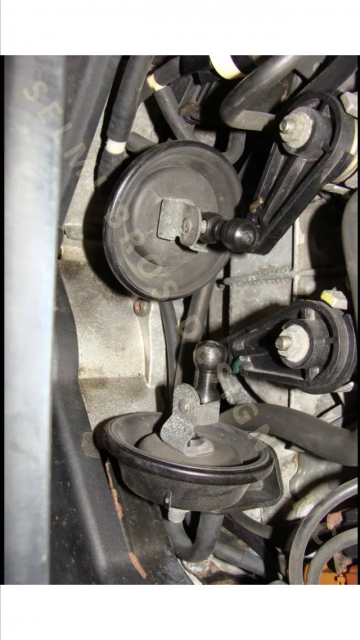

Moyo, as-tu inspecté tes bras des poumons ? Ils provoquent une hausse de la consommation lorsqu'ils sont cassés, certes pas de l'ordre que tu indiques mais ça joue 😉

Moyo, as-tu inspecté tes bras des poumons ? 😉
Qu'est ce que tu appelles bras de poumon ?

le bras de poumon ce sont les petites bielettes que l'on voit sur la photo ci-dessous, c'est à l'avant du moteur sous le cache
D'origine ça casse souvent, et audi ne vends que l'ensemble avec le poumon 400€ environ. Tu en trouves sur ebay en métal. Pour ma part ça n'avait pas changé beaucoup avec une de cassée.
