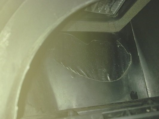

Bonjour à tous,
Mauvaise surprise...
Le boitier clim semble avoir subit par la passé une réparation,
j'ai constaté de visu, la présence d'un patch réalisé semble t-il à partir de plastique fondu.
Il en est de même pour l'évacuation de l'eau.
Il ne me reste plus qu'à fabriquer moi-même l'emplacement pour fixer la sonde, puis l'évacuation d'eau vers la gouttière fixée au plancher.
Merci à tous.
