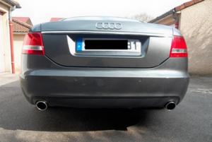

Question surement idiote je suppose que tu avais des sorties courbées vers le bas comme sur la mienne ? il faut faire quoi ? découper les anciennes ? on trouve où les sorties droites ? faut découper le PC ?
Salut neotime :coucou:
Regarde sur le moteur de recherche tu trouvera les photos des embouts norauto + montage.
Mes sorties effectivement sont courbées cette parties a ete découpé .
En dessous tu a une sortie droites (il ont justes rajouter un tube rond pour la sorties) :blink:
Ensuite tu adapte justes tes embouts a la taille que tu souhaite ,souder ou collés. :bien:
Ca transforme le cul de la voiture :bien:
A+

Tu as mis des embouts diamètre 60 ou diamètre 90 ?
Parce qu'au Norauto où je suis là maintenant, ils ont que du diamètre 60 ou des embouts ovales.
Ça peut etre joli ovale, non ?
Quelqu'un a-t-il déjà essayé, j'en ai pas vu sur le forum.

J'ai trouvé ces embouts là chez Norauto.
Est-ce bien cela qu'il faut ?
Il ne faut pas prendre un embout droit. car une fois couper au lapidaire la sortie du peau d'échappement, je pense que le tuyau n'est pas en face par rapport au pare-choc.
Embout Bisoté Norauto
Si vous pouvez me valider ça, ça serait cool !
En fait, il me faut un gabarit pour les fabriquer avec un Tour à commandes numériques.
Merci d'avance.
A+ et bon WE ensoleillé ;)
oui ce sont bien ces embouts que j'ai monté a l'époque ..
