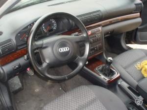

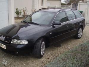

Je me présente moi c'est Nico et je serait samedi le possesseur de ma 2ème voiture qui est une Audi A4 2.5L V6 TDi 150ch de avril 1999 phase 2
Je tiens à dire avant de continuer que je connais très bien un membre du forum qui n'est autre que audidriver.
Je suis preneur de tous bon conseils à savoir et de choses à faire ou à ne pas faire!
Alors il s'agit d'une voiture que j'achète à un particulier pour la somme de 4000€ (négocier car il la vendait 4200€) argus à 6500€ sur la centrale
Elle est plutôt propre et même si je suis du genre pointilleux j'accepte quand même le fait qu'elle est 10 ans
Alors il n'y a pas vraiment d'options: pas d'ODB,pas de vitres elec à l'arrière,pas de régulateur,etc... Je pense donc qu'il s'agit de l'entrée de gamme référence.
Elle à 205 000km il y a quelques frais de fait dessus comme la pompe à injection vers 180 000km (il y a les factures mais je ne me souviens plus trop),pneu neufs à l'avant.
En revanche le vendeur me dit que la courroie aurait été faite lors du changement de la pompe mais ce n'est marqué sur les factures donc je ne pense pas qu'elle soit faite.
Il vient aussi de l'emmener au controle aujourd'hui, elle passe mais il y a les soufflets de cardans à changés,j'aurais d'ailleurs besoin de quelques infos svp comme combien la pièce coûte et surtout j'ai entendu dire qui fallait changer les cardans complets est-ce vrai?
L'ayant déja fait sur d'autres voitures cela m'étonne.
Si vous-avez aussi des infos sur la courroie de distribution je suis preneur!
N'hésiter pas à émmetre votre avis positif ou négatif sur cette occasion, cela fait un moment que j'en cherche une "correct" sans en trouvé!
En vous remerciant de prendre le temps de me lire et de vos réponse
Et désoler pour la mise en page, c'est ma première fois...!(et pour les fautes)

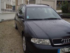

Bonsoir à tous!
Alors voila j'ai ma voiture! C'est un vrai plaisir à conduire!
En revanche je pensais que sa poussait un petit peu plus, à moins qu'elle ne soit pas parfaite, j'aimerais bien l'a faire essayé à quelqu'un qui connait le sujet! Mais en même temps je ne suis pas habitué au diesel ;)
J'ai juste fait quelques découverte comme en fait ce que je croyais être du sale sur le capot est en fait un petit écaillement de peinture,
et surtout plus embêtant en faisant le tour des gadgets dans ma voiture, me voila à remarquer que les plafonniers ne marche pas,alors en petit bricoleur je cherche et trouve la boite de fusible afin de commencer les recherches,et la surprise une fois le couvercle ouvert je trouve écrit "fusible 14 court circuit à la masse" en gros et en blanc sur l'intérieur du couvercle!
Et la je me dit :"tiens,je me suis fais b****!"
Le fusible 14 étant pour les plafonniers.
Je n'en n'est pas pour l'instant mais j'aurais savoir si vous-pouviez m'aidé pour sa SVP!
Est-ce courant?
Je vous prendraient quelques photos dès qu'il fera meilleur! B)
