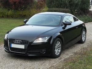

Voila voila donc une TT 2.0L TFSI
poste audio concert
siège complet cuir
Etant donner qu'elle vient d'Allemagne je ne sais pas trop la finition exacte.
alors djsat , déjà tu est partie sur la bonne couleur pour ta Titine ,bigsmile.gif maintenant il faut un petit kit sline ...wink.gif
