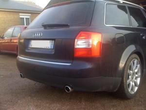

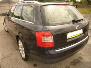

Moi je l'ai fait il y a quelque. J'ai préferé aller prendre le spoiler avec les 2 découpe directement chez audi car je ne suis pas fan des découpe maison... Apres j'ai coupé les 2 sortie qui tombaient vers le bas et remplacé par 2 sorties de pot droite chromes et les résultat est superbe!!!
Pas de probleme, je vous fait ca ce soir!!
Pour les embou, je les ai pris chez Norauto car aussi surprenant que cela puisse paraitre, ils vendent des sortie de pot tres tres proche de celle d'origine (juste un peut plus grosse, mais ca va beaucoup mieu à l'A4, c'est mon avis) pour 19€ pieces, soit beaucoup moins cher que chez Audi.
Rassurez vous, ca fait pas du tout rajouté, ni tuning !! ;-)
A 18h ce soir je vous fait ça!
C'est vrai que quand j'ai acheté l'A4, je trouvais qu'il manquait quelque chose à l'arriere... Avec les sortie apparentes, la ligne est...
Je trouve pas les mots! lol
Voila les photos, par contre m'excuse pour la qualité des photo, je les ai prise avec mon iphone car plus de batterie appareil photo... Mais aussi pour l'état de la voiture, je l'ai rentré de nuit dans le garage et j'ai découvert l'état tout de suite...
Du coup je fonce la laver !!! Et demain je ferai des photo avec l'apn et la voiture propre!
Mais déjà ca va donner un aperçu!

Une photo de dessous le pare choc c'est possible?
Moi j'avais 2 sortie vers le bas d'origine, car un v6 180, je peux faire une photo sans probleme de sous le pare choc demain, en plus elle est propre maintenant...
