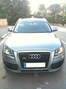

Bonjour tout le monde voici une présentation de notre q5 3.0 tdi avus
Cuir Milano noir et inserts Alu
Options: gris quartz
Magnetic Ride
Drive select
Caméra de recul
Aucun reproche à faire si ce n'est des rétros trop gros qui masquent la vue et gâchent le gabarit raisonnable de l'auto dans les parkings...
Comment font les proprios de q7!?
Très bon moteur à la sonorité très éloignée d'un diesel, comportement routier hors pair avec le Magnetic ride, et technologie embarquée hallucinante!
Voici les photos
