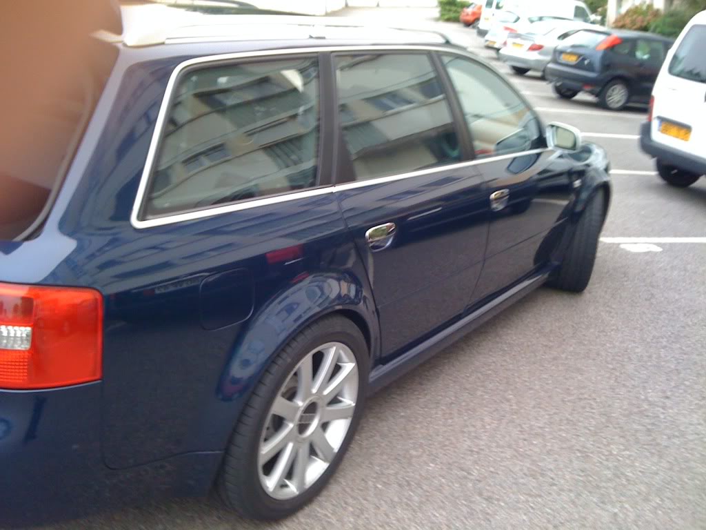

Une photo des jantes en 18"
Le RS6 qui m'interesse est monté en 18" (255/40), est-ce la monte d'origine ?
Oui; 18" en standard, 19" en option. Quasiment toutes les RS6 en Europe sont en 19". J'aime bien aussi les 18" mais si j'ai le choix, je prends les 19.

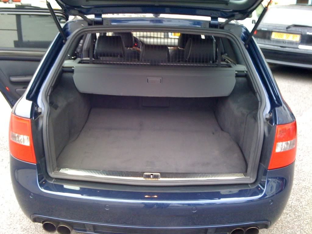

Pour l'échappement, on apperçoit 4 sorties
Et pour la boite auto avec passage des vitesses "type F1" :bigsmile: , ça ressemble étrangement aux boutons que j'avais sur mon A4 Tiptronic... Je ne savais pas qu'un RS6 avait ce type de touches au volant...
OUaip, c'est pas un échapement Audi ca. Un RS6 standard n'a pas 4 sorties mais 2. Elle a été modifié.

Les jantes 19' sont de series sur les RS6 'francais', 18' provenance allemagne donc... Enfin je confirme l'échappement n'est pas d'origine (type MTM), attention préparation moteur surement associée.

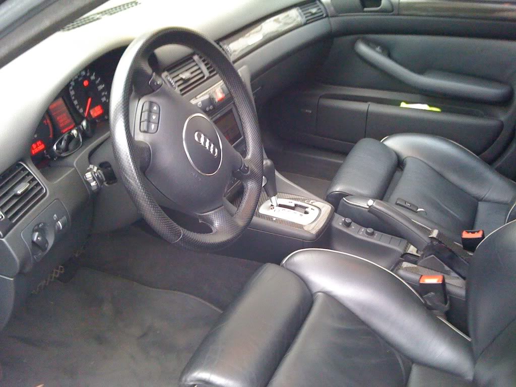

J'ai une autre question, à savoir que j'ai lu que le RS6 avait les palettes derrière le volant (avec bte auto), hors le modèle que j'ai vu a les boutons intégrés au volant (comme la Multitronic), comment se fait-ce :bigsmile:

C'est normal, modele allemand équipé du volant 4 branches multi-fonctions...
Moi je ne sais pas si c'est un modele allemand mais j'ai aussi des boutons
moi j'ai un volant 3 branches avec palettes derrière le volant :)
J'avais pas fais gaffe sur tes photos !
En fait maintenant que vous le dites je crois me souvenir que l'ancien proprio m'avait dit que le tout premier propriétaire ( un directeur de concess) l'avait fais rapatrier d'allemagne
Mais bon boutons ou palettes perso je m'en sert quasi jamais donc ...

J'ai le volant 4 branches. Les palettes c'est trop galere (faut 2 mains), les boutons, c'est le bonheur (faut un pouce) :) :bien:
