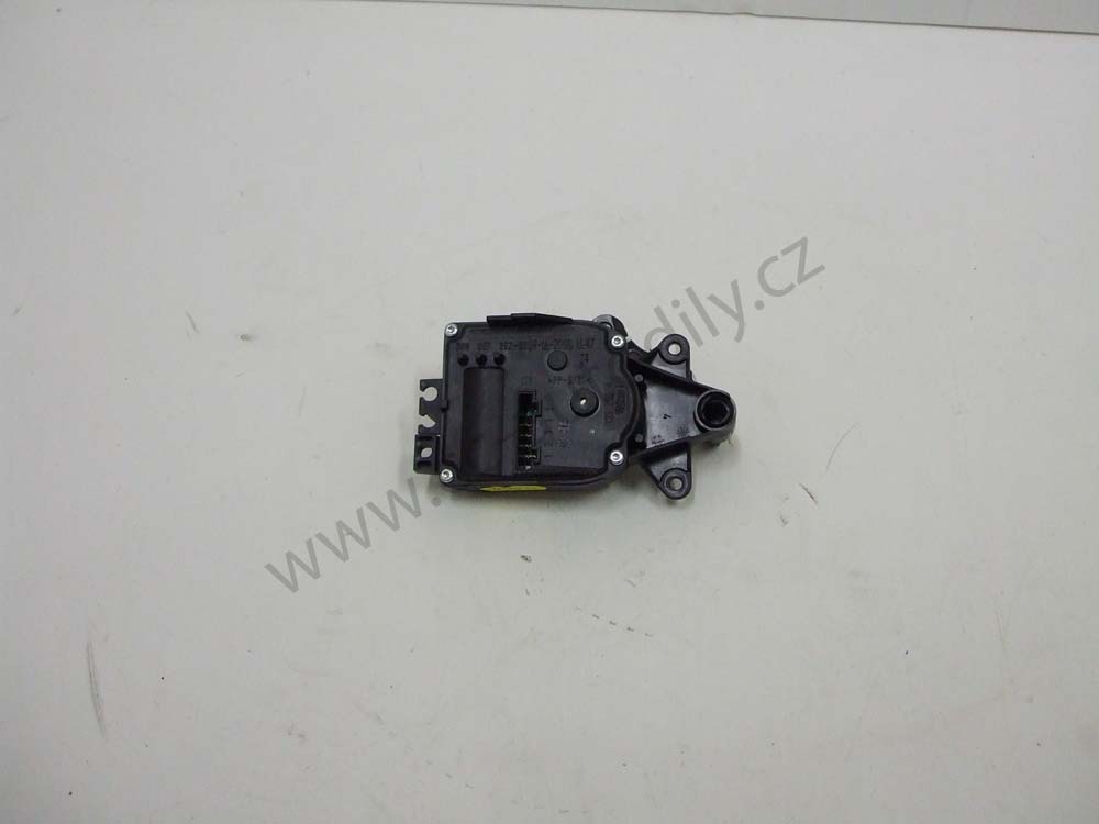

Depuis plusieurs mois, je cherche comment me débarrasser d'une méchante vibration qui apparaît régulièrement dans mon tableau de bord et qui est très désagréable.
Après plusieurs recherches, il semble que cela vienne d'un servomoteur de la ventilation (je n'ai pas très bien compris à quoi il servait), et qu'il faut démonter la boite à gant pour y arriver.
La référence de cette pièce est la suivante: 1J1907511A
Je me suis donc lancé, et voici le résultat (il s'avère que ça n'est pas très dur, une dizaine de vis à enlever, un capot sur le côté et hop! ça vient tout seul):
Grosse déception: aucun signe de la pièce que je voudrais remplacer, qui ressemble normalement à ça:
En plus, il y a une lanière en plastique qui me semble indémontable, et que j'hésite à couper pour libérer les câbles.
Est-ce que quelqu'un peut m'indiquer la marche à suivre pour atteindre cette pièce (impossible de trouver le moindre plan sur internet)?
Merci d'avance!
