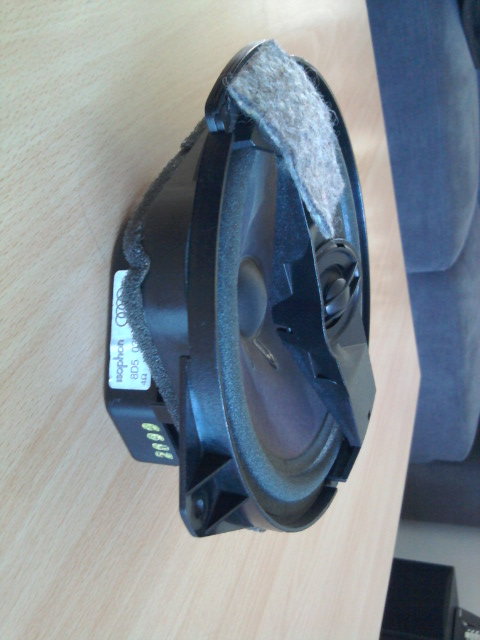

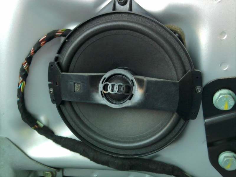

Je suis tout à fait d'accord: je ne vois pas trop pourquoi il y aurait une différence entre HP droite et gauche... J'ai entendu dire que les HP arrières de TT avaient leur propre ampli. Est-ce que l'ampli pourrait être greffé sur une des 2 enceintes seulement, ce qui expliquerait cette différence (ok, ça paraît bancale comme théorie)? Personne d'autre n'a remarqué ça en démontant les HP de sa TT? -

Bonjour Je suis actuellement à la recherche d'un HP d'origine pour remplacer celui à l'arrière droit de ma TT qui grésille. Or, après démontage, j'ai eu la surprise de constater que les 2 étaient différents (voir photos). Pour autant, ils sont tous les deux d'origine Audi (réf. 8D5 035 401B). Et après avoir contacté le propriétaire d'une autre TT, il s'avère qu'il a constaté la même chose sur sa voiture. Quelqu'un sait-il pourquoi les 2 hauts-parleurs sont différents? Je précise que ma TT de 99 ne dispose pas de l'option Bose. Merci d'avance pour vos réponse. -
