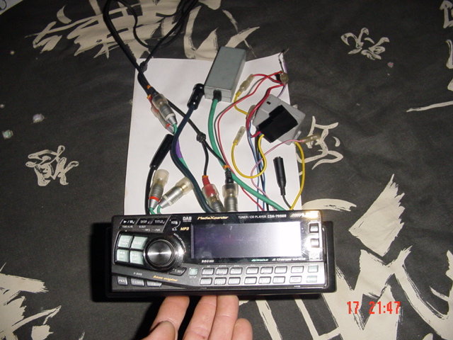

sad.gif Bonjour a tous je possede un alpine CDA7998R qui est excellent je l'avais mis dans ma 106 mais maintenant j'ai une S3 et c'est vraiment la galere a installe...
Je m'explique:
d'abord il est tellement bien ce poste qu'alpine n'a pas juge utile de mettre un ampli interne(exemple 4X60w ou meme 4X35) par contre j'ai 3X2 sorties ampli avant,arriere et SUB
donc moi le probleme que j'ai sur mon audi c'est l'inverse des autres : ils ont tous du son a l'avant mais pas a l'arriere
Moi j'ai fait un montage maison et du coup j'ai les enceintes a l'arriere et le caisson qui marchent etant donne que la S3 possede un ampli vers le caisson mais du coup pas de son a l'avant.
Et là je suis en panne j'ai pas envie de mettre un ampli a l'avant, deja je saurais pas ou le mettre
Donc voila je demande juste de l'aide si quelqu'un peut me donner 2-3 tuyaux pour avoir du son a l'avant
ou alors je serais interesse par le CDA 9835R il vaut 2 fois moins chers que mon CDA7998R que je cede avec la telecommande la notice et un petit ampli INDY160 4X40W) qui est d'une excellente qualite
Merci de me proposer une offre (un echange me suffirai) ou alors merci pour vos conseil

Dis moi tout je comprends mieux maintenant sur ton autoradio tu as que des sorties amplifiées et pas de sorties "normales" est ce bien cela coucou.gif
139464[/snapback]
sad.gifsad.gif Oui c'est bien ce que je craignais... merci pour l'info
