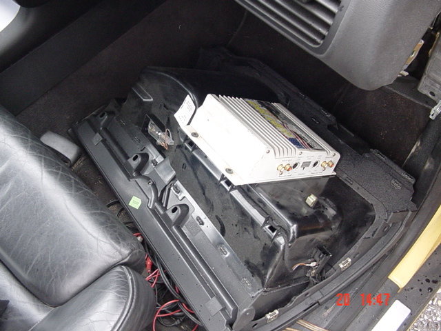

Je vais pas le vendre 50€, je l'ai achete 1400€ il y a un an et demi et aujourd'hui il vaut encore 1200€ seul sur internet aller voir vous meme:http://www.option-tuning.com/catalog/index.php?cPath=5_7 Je pense arnaquer personne....
Ok bon j'ai demonter ma boite a gant mais a part la decouper, j'ai pas assez de place, il faut mettre un ampli de lilipucien et celui qui a reussi a y mettre un lecteur DVD chapeau, il a du bien batailler!!!!! Mais merci quand meme pour votre aide! Bon personne le veut mon poste 700€ avec notice telecommande et ampli (passe pas derriere la boite a gant!!! mais par contre il rentre dedans debout)

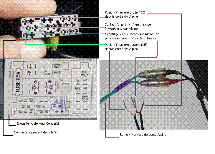

Voici comment faire marcher le son a l'arriere
Mistergast a répondu à un(e) sujet de Mistergast dans Multimédia
Ce schema est valable pour tous les postes qui ont une sortie ampli
Ok merci pour toutes ces infos je vais essayer mais je crois surtout que je vais le vendre ou faire un echange!!!
Merci pour l'info je vais essayer ca... Ca craint pas pour l'airbag???
