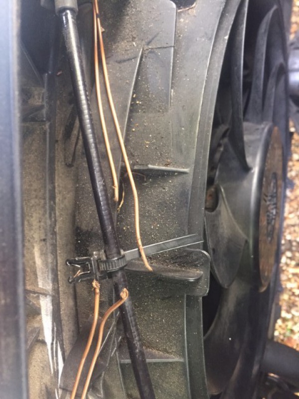

niveau huile bas qu'elle affiche la bétaillère, j'ai flippé la première fois . je me suis dit j'ai pas du mettre assez d'huile la dernière vidange . j'ai toujours mis 7.8 l. je fais une vidange , 7.6 l , niveau au milieu . rebelote , le voyant jaune s'allume . je me suis dit capteur au niveau du carter d'huile hs .j'appelle audi pour connaitre le prix , je lui parle du souci , il m'a dit soit capteur au niveau du carter d'huile soit capteur au niveau de la serrure du capot :reflexion: . je vais faire quelque courses , le voyant bipe et s'allume , je laisse le moteur tourner , j'ouvre le capot , je ferme le capot :MdrDevil: , le voyant s’éteint :pd: . moralité .....
si quelqu'un à la réf de cette ... sinon ça sera shunt. ça fera l'affaire car la Madame m'a dit , je ne vais pas rouler avec une voiture en panne :ripeer:
je ferai la manip une autre fois pour confirmer ou un coup de nettoyant frein dessus .
Edit ; je viens de rappeler , il m'a dit il vaut mieux changer la serrure avec le capteur , 65 Euros .
Mauvais contact très certainement , je sais q'un membre à eut son fil de coupé proche du ventilo mais là il n'y avait pas de détection du capot ouvert .
Sinon ok 7.6L niveau au milieu à froid .( moteur ASB )
Salut Rabito
je viens de faire l'essai en mettant les essuies-glaces , et j'ai ouvert le capot , les EG se sont arrêtés . un autre essai , capot ouvert , démarrage du moteur , sur l'odb , il affiche le sigle du capot ouvert . je viens de mettre un coup de nettoyant frein , je verrai et vous tiens au courant ( pas le 220v :D )

Bonjour
j'ai déconnecté la fiche qui va à la serrure , mis un shunt au niveau de la prise ( pas celle qui va à la serrure :ripeer: ), détection capot ouvert :nixweiss:. je viens de faire 30 kms , pas de beep .
je ne vois pas pourquoi il affiche capot ouvert malgré le shunt :reflexion:
