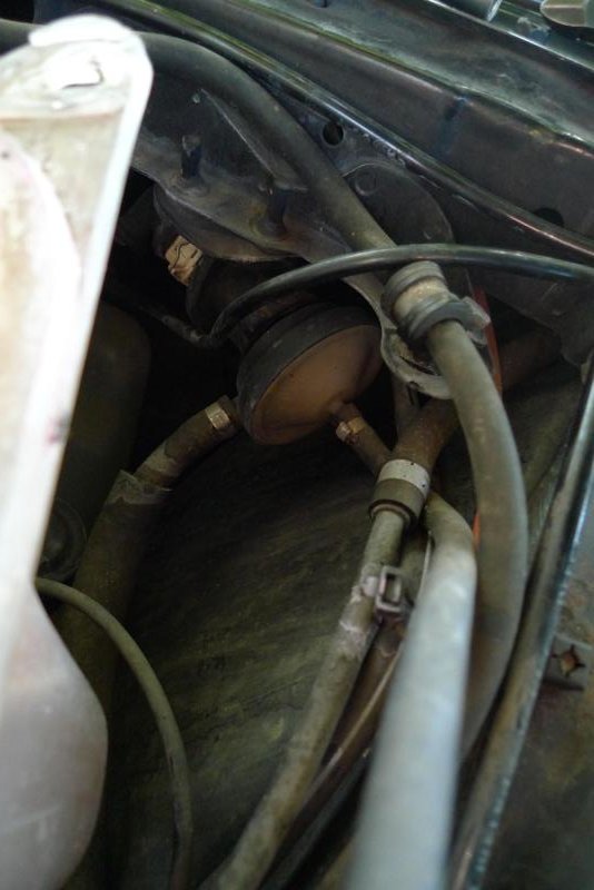

Sinon , derrière le vase j'ai un composant pneumano-électrique , vous savez ce que c'est ?
Un connecteur d'un côté qui va je ne sais ou et deux tubes qui vont sur l'avant du moteur récupérer ou "moduler" la dépression d'aspiration ?
Photo :
Modifié par 205

désolé, je ne sais pas ce que c'est. Je regarderai et si je trouve je te le dis.

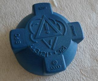

Salut , j'étais allé chercher mon bouchon de LDR tout neuf même référence ..
J'ai eu un clin d'oeil de la part du vendeur qui me dit , comme ça vous en aurez un de la couleur du liquide qu'il faut mettre dedans ...
A méditer !
