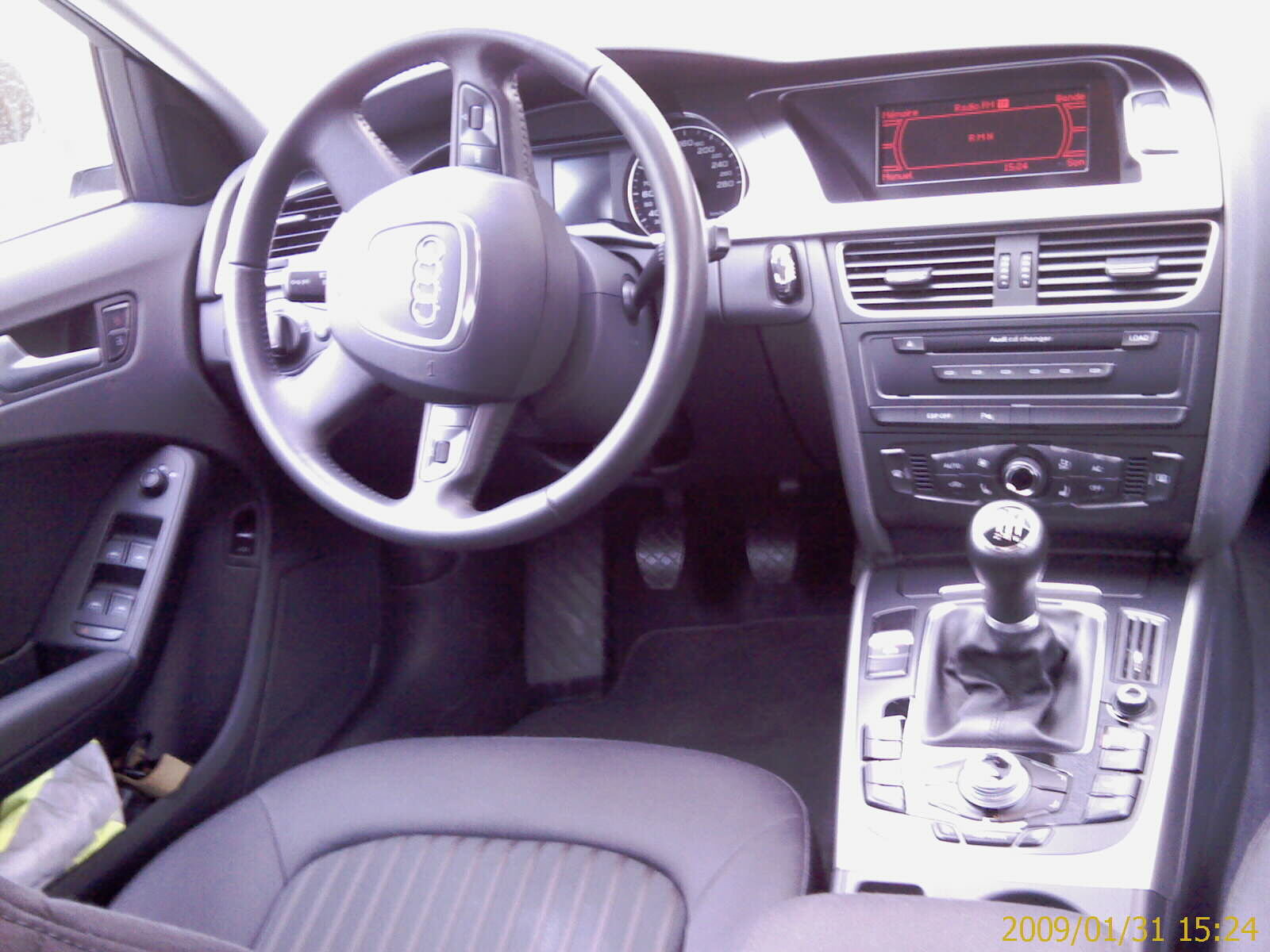

je suis possesseur d'une A4 B8. je l'ai acheté en allemagne et lors de la livraison je me suis rendu compte que l'ecran etait monochrome ( noir et rouge ) savez vous si il est possible de le changer en sachant que j'ai le MMI.
merci de vos info, et si ca se change peut on me dire a quel prix ?

au vue de la photo, tu as le GPS...comme tu as l'ecran monochrome, je ne suis pas sur que tu puisses le changer. Il est lié à cette option GPS1.
Chez audi, il y a deux GPS disponibles : un avec ecran couleur (GPS DVD) et un avec ecran monochrome (GPS CD)
Je ne suis pas certain de ce que j'avance, mais pense etre dans le vrai ! :rolleyes:
en fait je cherche pas forcement l'ecran couleur mais l'ecran qui est de base en france, celui ci :
et bien le probleme c'est que ton ecran mono est lié au gps1 malheureusement.
l'ecran couleur que se soit avec la radio concert ou symphonie est de taille differente : couleur 16/9 de 6.5 pouces.
l'ecran couleur avec les gps2 est de taille encore differente: 16/9 couleur de 7 pouces.
pour changer d'ecran j'ai bien peur que ce soit en fonction du tableau de bord.
de plus je ne sais pas si les donnes de ton gps1 seront compatibles et donc affiches sur l'ecran couleur.
si c'est realisable j'ai bien peur que se soit affreusement cher.
comme je l'ai precise sur d'autre topic, sur ces A4 il faut faire super gaffe en fonction des modeles et des options concernant le bel ecran couleur surtout les modele venant d'allemagne.
en france le seul risque d'avoir l'ecran monochrome c'est de prendre l'option chere du gps 1.

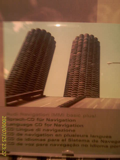

j'ai moi meme une A4 TDI 143cv importée d'allemagne avec gps MMI basic equipée du cd allemagne qui me donnait les grands axes français que j'ai passé en voix française aucun probleme avec.Depuis j'ai trouvé un cd france et là rien à dire,tres pratique
merci pat56 pour l'info
moi je comprends pas car j'ai beau selectionné langue francaise, il parle toujours en anglais ( j'y comprends rien :colere: )
et sinon ton cd france tu l'a trouvé ou ? car moi je t'avoue que du coup comme ce sont les grands axes francais, je me sert donc jamais du GPS et je suis obligé de prendre mon tom tom, pas cool et pas pratique surtout :rolleyes: les gens doivent me prendre pour un cinglé d'avoir un gps embarqué mais de me servir du GPS tom tom
J'avais le même problème que toi, j'étais réglé Français et il causait toujours anglais. Alors ce que j'ai fait, c'est de le régler en Anglais et ensuite j'ai remis en Français et bingo, après avoir mis le CD des langues, ça a marché.
Pour avoir le CD GPS France avec toutes les rues, il faut acheter le DVD France, chez ton concessionnaire Audi :bigthumbup:

pour avoir le guidage vocale en français du gps il faut se servir du cd des langues(ref:4F0919884) et selectionner "français" et c'est tout
