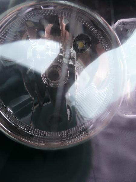

Voila reçu ce jour et installé non sans mal car pour changer les veilleuses il faut avoir des mains de fillette :bigsmile:
Aucune bidouille à faire car la résistance qui empêche les erreurs sur l'ODB est intégrée.
Merci @ A3 tdi 110/150 pour ses conseils :bigthumbup:

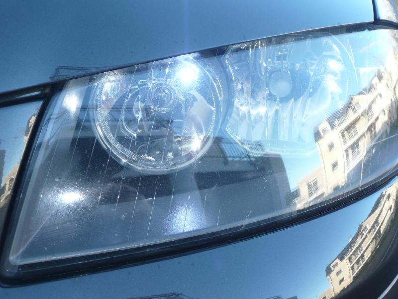

salut, et ca a l'air plutot réussi...
tu peu me dire ou tu les a acheté, et combien tu les a payé?
merci d'avance.
sinon nickel!! et en plein jours, phares coupé, ca donne quoi?
le lien du site pour commander est sur le sachet ;)
Pourquoi tu veux voir en plein jour veilleuses coupées ?
mais bon voilà une photo

je voulais voir une photo de jour phare coupé pour regarder si la diode ne dépasse pas...
sinon, c'est nickel... :bigthumbup:
