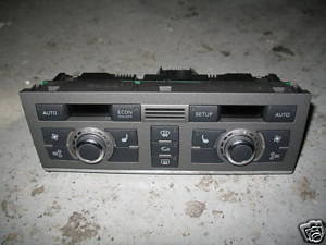

sur mon A6 Avant 4F (provenance Luxembourg)
J'ai la climatisation sans affichage digital ref 4F1 820 043 A avec le commande des sieges chauffants.
Je souhaite passer à la version avec affichage digital 4F1 820 043 A 1HA
j'ai utilisé la fonction recherche du forum mais rien ne ressort.
Je suis persuadé que l'un d'entre vous à fait cette manip.
La connectique arriere à l'air identique, le SW est une simple evolution donc je pense qu'avec un simple coup de VAG.COM le tour sera joué.
Merci d'avance.

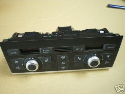

En fait, j'ai acheté un bloc de commande de Q7 avec commande du chauffage des sieges pour mon A6
Meme ref que le bloc de l'A6
sans affichage eletronique 4F 1 820 043 G
avec affichage digital 4F 1 820 043 AG
celui acheté sur Ebay pour un Q7 4L 1 820 043 F (1HA = code couleur noir)
les connectiques sont les memes, la face avant est la meme que pour l'A6
apres montage OFF s'affiche comme pour le montage du bloc normal d'A6
