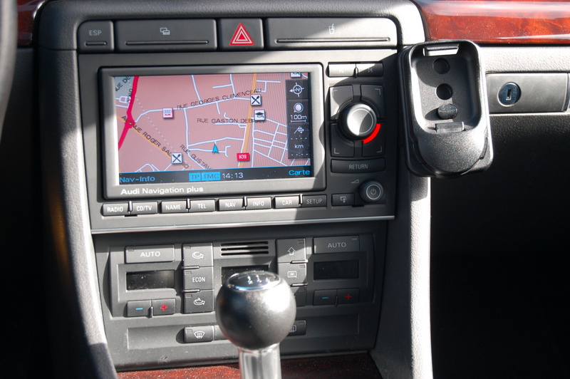

J'avais exactement le même combiné sur mon A4 de 2002 :
Pour info, ce téléphone fonctionne aussi en mode mains libres, ce qui est pratique. Par contre, il n'a pas le bluetooth.
Pour le faire fonctionner et ne pas avoir à triturer mon téléphone portable à chaque fois que j'entrais dans la voiture, je me suis ouvert un compte SFR minimal à 7€ par mois - tout appel passé de cet abonnement était facturé un max hors forfait. Je m'étais fait un transfert d'appel de mon portable vers le téléphone de la voiture et le tour était joué.
Depuis le temps, j'ai vendu mon autoradio Symphony 2, vendu aussi le téléphone et tout l'attirail qui va avec pour acheter ça :
