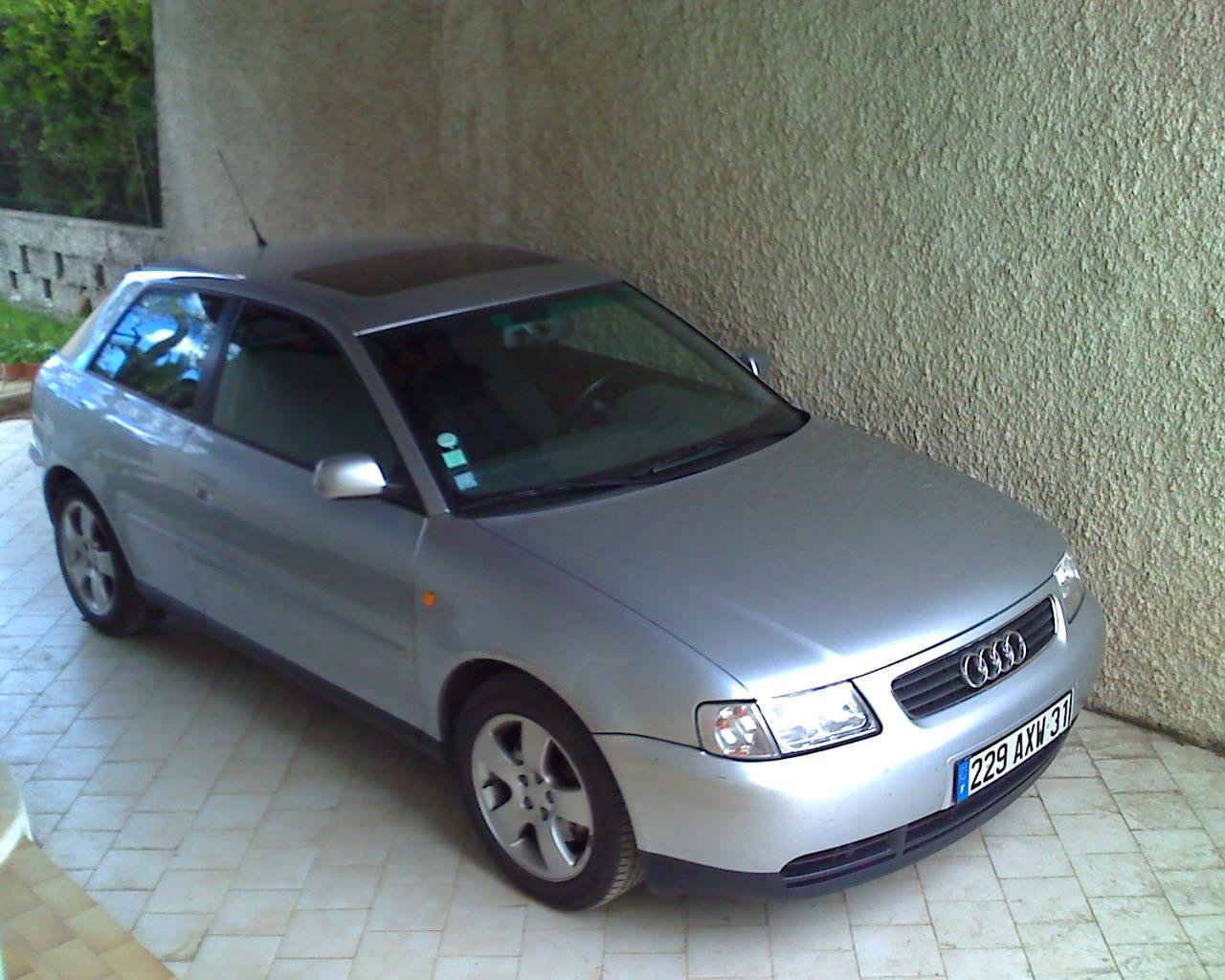

Bonjour à tous je suis nouveau sur le forum je viens même de m'inscrire today car on m'en a beaucoup parlé (en bien forcément =p)
Voilà je viens d'acquérir une A3 1.8T phase1 que je vais remonter totalement en phase2 et j'ai besoin de quelques conseils !!
Déjà en ce qui concerne les pièces que je vais acheter je commande tout sur ebay en allemagne c'est moins cher ! :P
Bref je vais commander les feux avant "Facelift" si quelqu'un connait ? Ainsi que les raccords rapide comme cela :
http://cgi.ebay.de/Audi-A3-8L-Facelift-Sch...1742.m153.l1262
Il parait que cela est beaucoup plus rapide et moins prise de tête et surtout aucune modif à prévoir. Je vais devoir modifier qq chose au niveau des branchements même avec ça ? Pas de soucis pour la modif au niveau de l'aile et la patte de feu par contre ça je sais faire =D.
Pour les feux AR de phase2 je peux garder les portes ampoule et les ampoules de ma phase1 ? Aucune modif à faire ?
Bon sinon pas de soucis pour les répétiteurs d'aile ! :P
Et enfin pour les AB avant je vais me débrouiller pour trouver un spoiler et intégrer les AB car j'en ai vu qui ont fait des trous dans le spoiler de phase1 et c'est... HORRIBLE !! Je pense les commander également sur ebay mais lesquels ? Il y a deux modèles.
http://cgi.ebay.de/Audi-A3-Typ-8L-Bj-00-03...1742.m153.l1262
C'est eux les bons ? Car y'en a des triangulaires :/
Voilà voilà si vous pouvez m'éclairer un petit là dessus ça serait vraiment plus-que-parfait !
Sinon avec tout ça j'vais rajouter le pommeau s-line qui est à croquer je trouve et un petit dump valve pourquoi pas !! :bigsmile:
Photos prochainement ! Merci d'avance à tous et à très bientôt je l'espère :)

bonjour voici quelques temps que j'ai fini le passage en phase2 sur mon A3 1.8T. (feux + phares avec AB) principalement puis j'ai peint mes spoilers des pare choc et j'ai aussi placé le pommeau de vitesse phase2 car je trouve que le phase1 est HORRIBLE!
je sais pas vous mais moi je trouve que ça déchire grave !!!! lol je l'aime ma titine =)
semaine prochaine vitre teintées avec un dump valve et prochainement reprog ou jantes RS6 en 17
voilou voilou bye bye les amissssss
(si quelqu'un veut des renseignements au sujet de la modif no pb j'ai toutes les références et tout les prix de toutes les pièces que j'ai acheté je parle principalement pour les raccords des phares etc)
