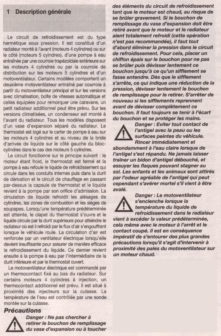

Selon la Revue Technique, il semble facile de le démonter. C'est encore plus simple si tu n'as pas l'échangeur de clim accolé à ce radiateur. La seule contrainte est le remplissage du circuit de refroidissement après vidange, car ça met un peu de temps pour tout bien remplir!!

Par contre je vais poser une question très con.... Est ce qu'il y a un 2nd système de refroidissement.... Quand j'ai garé le véhicule, le ventilo du radiateur venait de se couper. 2 minutes plus tard, c'est une espèce de turbine située contre le moteur (avec un élément en plastique noir de chaque côté dont un qui descend jusqu'en dessous du moteur) qui s'est mise en route. Puis encore une fois 2 minutes plus tard. Quelqu'un sait ce que c'est?
Invité milaneus
ok, merci pour l'info, je commençais vraiment à me poser des questions :bigthumbup:
