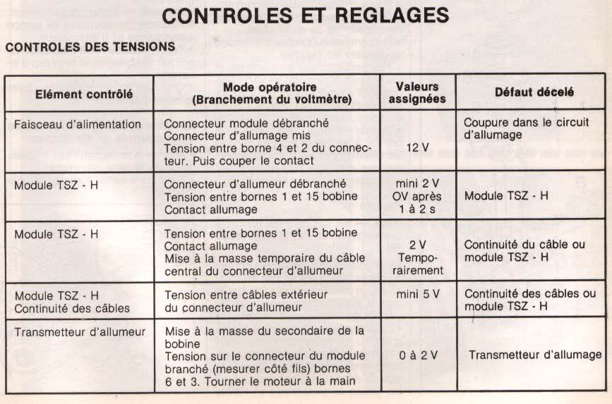

Ok, donc ça écarte "définitivement" un pb d'arrivée d'essence. Si toutes les bougies ont une étincelle, comme tu le pressents le calage doit pas être bon. Mais bon, mes connaissances en mécaniques sont assez limitées. Euh, j'y pense le capteur de PMH est bon ? Dixit la rTA :
"calage : dépression débranchée à 850 tr/min+ ou - 50 tours. 18° avant PMH + ou - 1°"
