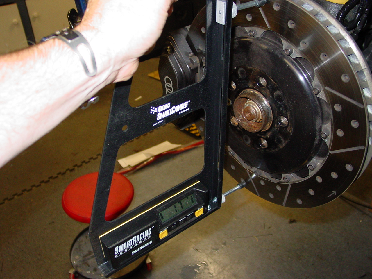

Oui mais tu ne touches a aucun reglages tu remets tel que c'était avant.
c'est surtout un probleme de cambrure ...
a moins d'avoir un outil pour verifier avant et apres :
user posted image
dis donc c'est pas des freins de twingo ca......
101293[/snapback]
willwood ....
user posted image
101274[/snapback]
Parce que chez vous la barre antiroulis a un effet sur le carrossage? Vous avez appris ou la mécanique ? On n'était pas dans la même école biggthumpup.gif

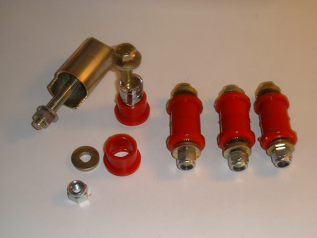

le carrossage est reglable a l'avant et a l'arriere (mais il faut mettre le syste kmac pour l'arriere car d'origine pas de reglage possible) notement en cas de rabaissement...

si avec le systeme kmac (boulon a tete excentrée)...
voila :
user posted image
utile en cas de rabaissement ..
se met sur le triangle inferieur.
Modifié par madog
