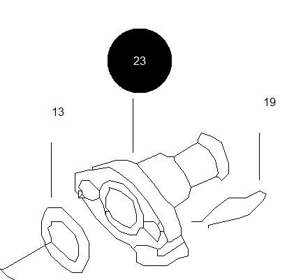

ça fait 2 fois que je remet du liquide de refroidissement et j'ai trouvé une fuite entre la culasse et le bas moteur ... je vous soumet 2 photos je suis plutôt pessimiste....aie aie l'addition....
en plus je trouve un genre de dépo de couleur rose ??? autour de l'arriver de la durite.

Salut F@B,apparement ça n'a pas l'air grave,je pense qu'il faut juste remplacer le joint de cette pipe d'eau et bien contrôler l'etat de la pièce(fissure possible),bien nettoyer les portées de joint,peut ètre je me trompe mais cette pièce ressemble au boitier du calorstat,à voir mais sincèrement je suis confiant,bon courage
Bonjour :bigsmile: c’est la pipe ou tu a les 2 sondes sa s’appel flaque avec bague joint et sa coûte vers les 10€ :bigthumbup:

effectivement j'ai regardé cela fuit bien de la "pipe" enfin la flasque comme le dit Fred .. ouf... je suis un peu parano non ?!?! :-D

voila la salle bête qui me fait des misère:
028 121 144 N - flasque avec bague-joint

Salut fab pour moi c’est facile à faire 2vis + le collier +remettre du liquide, sinon tu achètes les pièces et tu la changes dans un petit garage ou demande chez Audi à saint Maximin, pour un petit cou pas souci !!! :bigsmile: Par contre je pars en vacances :rolleyes: du 9 Août au 4 septembre dans la famille à Biarritz

Juste un petit retour pour vous dire que c'est réparé.
17€ de pièces, et 170 € de main d'oeuvre :furious:
