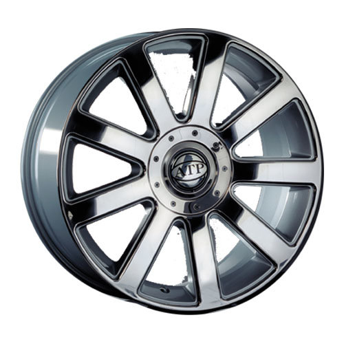

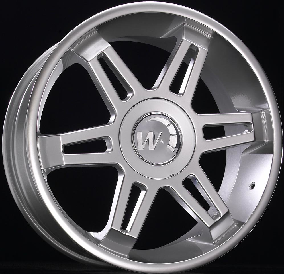

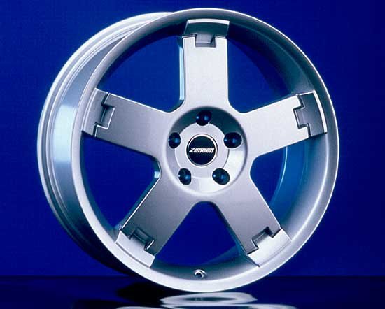

désolé de venir déranger votre topic, mais comme j'ai une question jante aussi, je veux pas en recreer un autre.
et comme vous maitrisez le sujet..
Je voudrais bien mettre du 19" sur mon allroad.
mais les jantes que je trouve ont un ET de 35.
celon vous, en sachant que MTM ou ABT donne un ET de 30 pour leur 19", y a t'il un risque que cela ne passe pas.
certain revendeur me disent que 35 , ca passe..
et pour le style, je suis sur le cout de RS9 (replica)
ou des ATP 9 razze finition inox poli.
ou des zender, en 5 branches.
ou des Wetterauer.
vos avis.

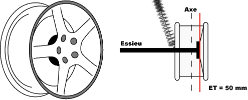

@ TOTO: a largeur equivalente (8 pouce par ex.) un ET superieur veut dire qu'elles rentrent plus dans l'aile, vers la jambe de force....
L'ET correspond a la distance entre le plan d'appui de la jante sur le moyeu et le plan passant par le milieu de la jante.
Les "vrai" 4x4 ont deport negatif...
Donc ET45 = ET48 + spacer de 3mm en gros ?
102850[/snapback]
