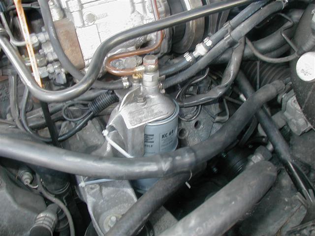

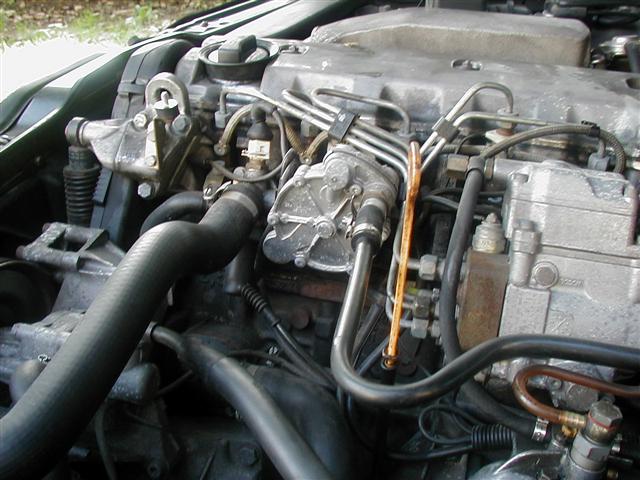

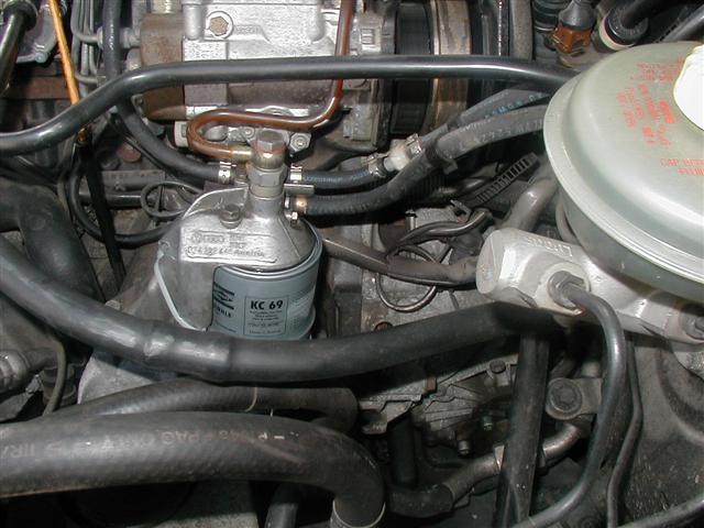

Bon, quelques fotos commentées (désolé pour le flou, c'est pas artistique mais nerveux...) :
mon carnage (et la réparation de fortune)
La vis en haut c'est le raccord de l'alimentation de la pompe d'injection, celle sur le dessus à gauche c'est la purge, celle sur le coté à droite c'est celle qui permet de démonter le filtre sans casser le support en utilisant non pas une clé à filtre mais une clé de 22mm sur le 6 pans sous le raccord.
Les deux sondes de températures, celle du haut (sur la durite connecteur blanc) sert, entre autre au préchauffage, elle fonctionne car si je la débranches le préchauffage démarre et le comportement moteur change, celle du dessous (recouverte d'un cache caoutchouc noir) sert pour le mano de température et sans doute plein de choses, si je la débranche il ne se passe rien, mais si, comme me l'a indiqué TOM, je fais un shunt entre les bornes du connecteur il ne se passe rien non plus, ca fait partie des pistes sans explication rationnelle trouvée.

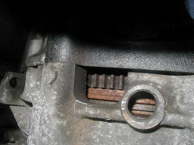

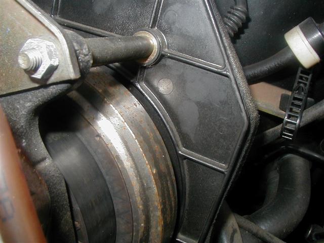

le calage de la pompe d'injection, la marque de la poulie alignée sur le repère du support et de la pompe
La lumière de le cloche d'embrayage permettant de voir le volant moteur, mais même en faisant X tour, jamais trace du repère O sur le volant, là je sèche complètement (mais tout seul c'est pas facile de faire tourner le moteur et regarder en même temps). Le repère n'est jamais visible quand la pompe est alignée, donc je dois être décalé.

La sonde temperature qui sert au manometre au tableau de bord n'est pas celle que tu indiques (sur le dessous de la grosse durite d'eau vers l'avant droit du moteur).
Elle se situe derriere le moteur, plongé et verrouillé par un genre de circlips dans une "petite" durite d'eau. C'est à peu prés derriere la sonde EGR, un peu vers le centre du moteur.
Tu peux faire l'essai, moteur chaud (cela va etre difficile dans ton cas où le moteur ne démarre pas ;( ) de débrancher le conecteur electrique de cette sonde et voir que le manometre au tableau de bord ne décollera jamais et que sur le canal 51 de la clim cela va monter jusqu'à la valeur 50 seulement.

Tom, j'ai du faire au moins 5 tours moteur, jamais vu le repère, soit j'ai pas les yeux en face des trous, soit y a un problème.
