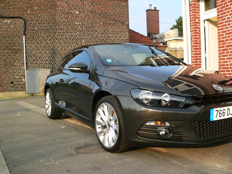

J'ai suivi ton conseil Sébony, il est énorme ce gant, le APC j'espère qu'il va retirer les traçes sur les plastiques intérieurs.

Petit retour d'expérience à partager.
Ce week-end j'ai lustré titine avec du Meguyar's NXT Tech Wax. Ca vous connaissez déjà ;) !
J'avais acheté un tampon applicateur en mirco-fibres chez Feu vert, je dois dire que c'était un régal ! :)
Il se présente sous la forme d'un disque en mousse d'environ 10cm de diamètre, emprisonné entre 2 épaisseurs de tissu micro-fibre, cousus ensemble sur toute la circonférence. Une petite bande de tissu est également cousu d'un côté pour faire, un genre de poche, qui permet de mettre le tampon, comme une mouffle (le pouce en moins).
Du coup :
1) Plus besoin de se crisper sur le tampon pour le tenir, contrairement au tampon Meguyar's founi d'origine avec le flacon. C'est vraiment plus confortable quand on a toute la voiture à lustrer. :)
2) L'applicateur micro-fibre est assez peu absorbant comparé à l'applicateur d'origine. Ceci permet d'être beaucoup plus économe avec le lustrant. Ce qu'on met sur le tampon va vraiment en proportion nettement plus sur la carrosserie :bien: et n'est pas absorbé comme une éponge comme avec le tampon d'origine :bleble:.
3) On y passe beaucoup moins de temps.
4) Quand c'est fini, un lavage à la machine et hop, c'est prêt pour la prochaine fois !
Bref, une vraie satisfaction pour moins de 10 euros l'applicateur chez Feu rouge !
