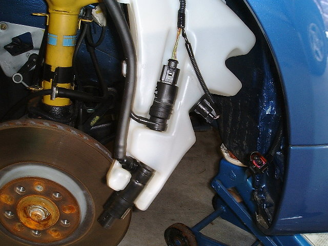

Qui a deja eu la curiositer d'aller voir comment atteindre le reservoire du liquide d'essui glace?
Je ne pense pas l'atteindre cote moteur, demonter l'aile m'embeterai un peu, je ne vois que par le passage de roue.
Le réservoir de lave-glace se trouve dans l'aile avant gauche,il faut démonter le cache de passage de roue gauche pour y accéder :bien:
Tu es sûr que c'est bien le réservoir qui fuit ?
Je m'explique. Certains ici ont eu le tuyau d'arrivée de liquide sur les lave phare qui s'est débranché, d'où fuite...
oui je pense juste a petite durite debranche, je mis attaque au plus vite merci d'avoir ete si rapide bonne bourre
