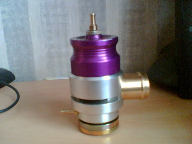

ou ce trouve cette vanne de recirculation?
c'est celle de la dump valve?
de toute facon cette semaine pop off et n 75 en commande je vais etre fixé et je te tiens au courant .
ps: mon debitmetre est neuf
Je crois que Vanne de recirculation = Dump valve ? :coucou:

T'as toujours pas changé ta Dump valve ??? :biere:
