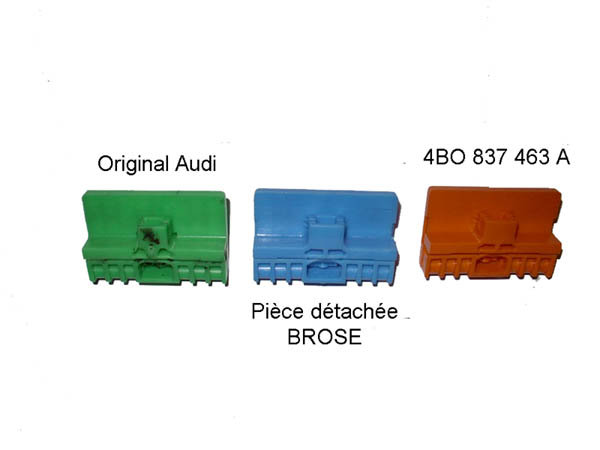

Bonjour
j'ai rencontré le problème sur mon A3 porte conducteur
soit c'est le kit à 100€, soit si tu es bricoleur c'est beaucoup moins cher
http://www.s3-passion.com/
va dans la rubrique soucis
mecaniques -Entraîneur du lève-glace
c'est cette pièce en plastique qui casse, enfin les ergots, elle permet de remonter ou descendre la vitre
[attachmentid=16631]
