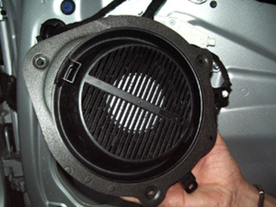

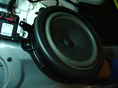

  3. bonjour, c'est effectivement du 165 mais à mon avis il faut un kit j'ai pris des photos regarde ce business (les photos ne sont pas d'hyper qualité, je m'en excuse) en fait l'enceinte est moulé dans le support plastique avec une connectique dessus pour les devisser, 3 vis torx [attachmentid=14481] [attachmentid=14482] si tu les remplaces tiens moi au courant ca m'interesse je trouve que le son n'est vraiment pas terrible dans le sportback comparé à mon A3 de 1999 si tu as d'autres questions n'hesite pas

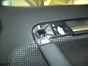

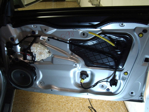

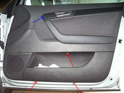

  4. voila comme promis les photos du démontage des garnitures de portes AV d'une sportback il y a donc 4 vis à enlever, 3 identifiés par les flèches rouges et une autre sous le cache voir flèche bleue [attachmentid=14362] [attachmentid=14363] une fois les vis enlevées, il faut tirer assez fort en partant du bas et voilà le résultat [attachmentid=14364] il vous faudra débrancher le câble de la poignée, le connecteur des vitres électriques et pour la porte AVG il y a un connecteur en plus celui des fermetures des portes Attention aux clips, un peu fragile Pour infos les hauts parleurs sont de marques Blaupunkt avec un format spécial !!!!!!! (juste pour répondre à divers sujets la dessus)
