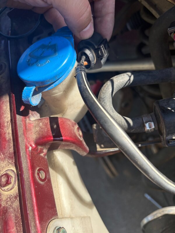

je cherche ou se branche une connectique sur mon a8 4.2 v8 aqf 310 cv de 2000

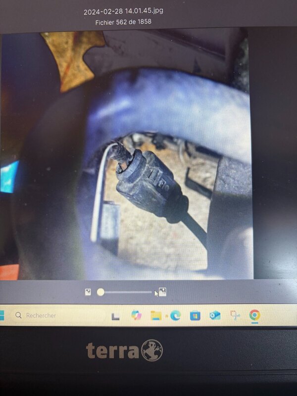

C'est une grosse connectique deux broches qui ressemble a ca elle est debrancher du coup je pense que ma panne viens d'ici c'est ce qui est relier au relais 214 j271 je crois
Comme on peut le voir sur la deuxieme photo ca part coter passager sous le lave glace puis relier a un autre cable que je ne trouve pas sur le véhicule si une personnea une photo svp ca serait super
Coter passager
si vous prenez le cable complet il est en trois partie
-la connectique du débimetre
-la connectique qui va sur le petit regulateur a essence
- et ma fameuse connectique  que je cherche a brancher
merci
Je vais regarder sur les miennes plus anciennes que la tienne 97/98 pour voir si je trouve quelque chose !
Je viens de regarder et je n'ai rien qui ressemble à ça dans ce coin là ! Il y a les amplis d'allumage pas loin mais ce ne sont pas des connecteurs de cette forme !

merci j'ai trouver entre temps c'est sympa bon je pense enfin avoir trouver pourquoi elel ne demarre plus je pense que cela viens des transistore mofeset dans l'ecu . j'ai commandé ca on croise les doigts
