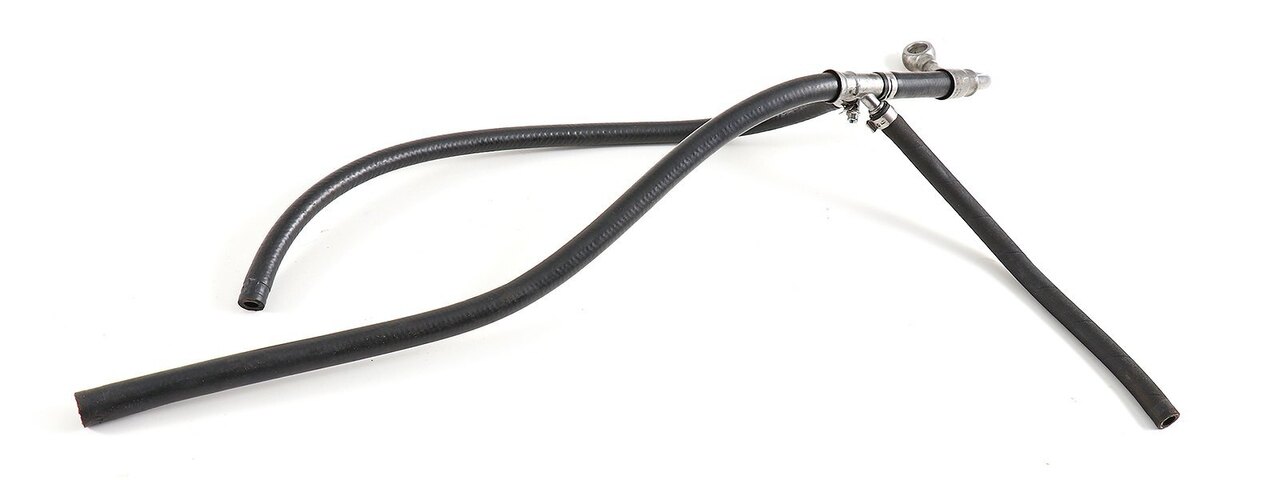

Ma RS 2 m'a fait une mauvaise surprise avec une fuite d'essence sur un raccord en Y dans le compartiment moteur. Ce raccord est juste sous le servo frein. Cette fuite pertube le freinage en renvoyant dans la pédale des à coups.
Les 3 durites sont serties sur le raccord.  Mes premières recherches sont infructueuses. Audi tradition parts n'a pas cette pièce. Un "tuyau" !!!! serait le bienvenu pour faire rouler ma RS 2. merc d'avance. OLLUX
Oui il s'agit de liquide de direction assistée; Bien vu; Cependant les tuyaux sont sertis sur les raccords. Difficile à trouver. Le concessionnaire AUDI n'a plus accès aux pièces détachées.

Je l'ai changé très rapidement à l'époque et Audi proposait une version améliorée de ce tuyau que tous les propriétaires ont ou vont devoir remplacer.
Faudrait voir dans le monde de l’hydraulique qui peut en refabriquer.

Il faut déjà trouver le numéro officiel et tu peux demander en envoyer un email...
Après un certain nombres de demandes, ils lancent une refabrication
Je cherche un peu...
https://webautocats.com/etka/audi/rs2/41/422450/
numéro de la pièce, apparemment, 893 422 891 AB
