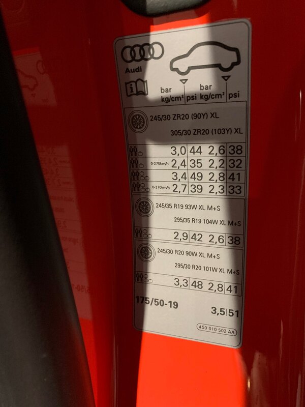

je suis surpris de tes pressions. La mienne est un spyder donc plus lourde mais les préconisations Audi en 20 pouces sont 3.0 devant et 2.6 à l’arrière.
2,4 et 2,2 jusqu’à 270kms
bonsoir
les précos sur mon etiquette ( j'irai vériffier) mais il me semble que c'est moins
par contre il est clair que j'ai fait n'importe quoii en matière de pression
je vais faire une géométrie du train avant pour me rassurer
Je vois pas bien comment interpréter les 2 premières lignes de pression ?
3.0 et 2.6 b
2.4 et 2.2 b jusqu' à 270 km/h
C' est quoi la dif ?
Je suppose que c'est pour une monte de pneus HIVER. Limités à 270km/h
https://tirepressure.com/audi-r8-tire-pressure
49psi = 3.3 bars
41psi = 2.8
Ce qui est entre les préco "charge normale" et celles "grosse charge" (la différence entre les 2 étant assez spéciale sur une R8 vue la taille du coffre.

Il y 100kg d'écart entre coupé et spyder donc sur ton auto, ça doit être moins (dans les 0.2 bar je pense)
Pour la monte "hiver", ce sont les 2 dernières préco en 19 pouces sur l' étiquette.
Bonjour
ci-jointe la copie de la consigne de gonflageIMG20240129163519.thumb.jpg.2781e4b04f6695e5c2e39c5160f7f7d1.jpgm
bien entendu je suis toujours aussi nul en photo
pour moi la consigne est de 2.9 bars à l'avant et 2.4 à l'arrière en conduite à fond et 2.4 à l'avant et 2.2 à l'arrière pour circuler sous les 270 km/h
moi je roulais avec 2.2 à l'avant et 2.4 à l'arrière et dans ces pressions j'avais les 4 pneus à la même température

Pourquoi faire simple quand on peut faire compliqué....qui roule à + de 270 ?!? pour se dire, tiens ce matin, je vais me faire un petit 300 donc je mets 0.5 bar de plus ? C'est absurde. Une pression (à froid) doit être donné par un constructeur en fonction de la voiture et de la jante. Le bon compromis adhérence / usure en dépend.
J'ai regardé la notice et c'est pas cohérent avec ce double affichage (hors utilisation pneus hiver) pour une même taille de jantes (20" en l'occurence)
C' également mon avis, pourquoi indiquer 2 pression différentes suivant la vitesse (surtout celle au-dessus de 270 km/h) ?  :AP-Smiles_84:
Rien n'est clair. Je suis allé trainer sur des forums US et ils mettent souvent dans les 2.7 AV et 2.5 AR (soit grosso modo la moyenne des pressions > et < à 270 qui figurent sur les étiquettes).
Quand un pneu est trop gonflé, la bande de roulement avec la route est plus étroite (moindre adhérence). Je pense donc qu'il faut respecter les 0.2 entre AV et AR et être dans les 2.6/2.4 ou 2.7/2.5

Je pense que mon erreur vient du fait que j'ai accordé plus d'importance à la température qu'à la pression
En respectant les pressions préconisées les pneus arrières chauffent plus que les avant  ; jusqu'à 20 degrés
La pression augmente avec la température (même si l'air n'est pas un gaz parfait / PV = nRT). A froid, je pense que 2.7/2.5 (AV/AR) ou 0.1 de moins est une valeur correcte, à voir comment ça évolue avec les T° ext. Sur mes CSC7, la pression max indiqué sur le flanc des pneus est de 3.5bars donc c'est cohérent avec ces pressions "à froid".
