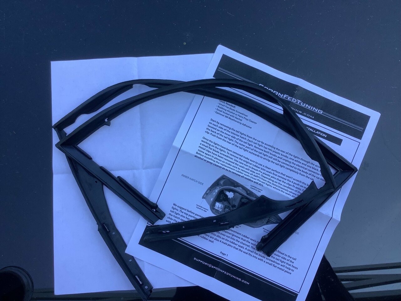

Je viens de recevoir les joints commandés ici
https://www.spoonfedtuning.com/collections/tt-mk1-parts/products/tt-replacement-tail-light-seals

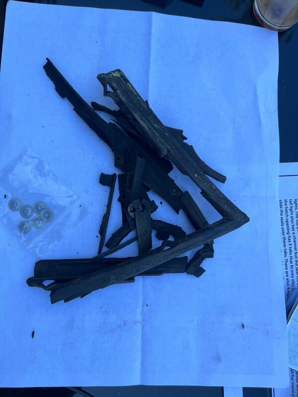

ils sont relativement bien faits, bon pas évident de comparer avec l’original, vu que les miens sont morts de chez morts.
ils sont livrés avec des petits clips de fixation
sinon 36€ les 2
plus 15€ de port

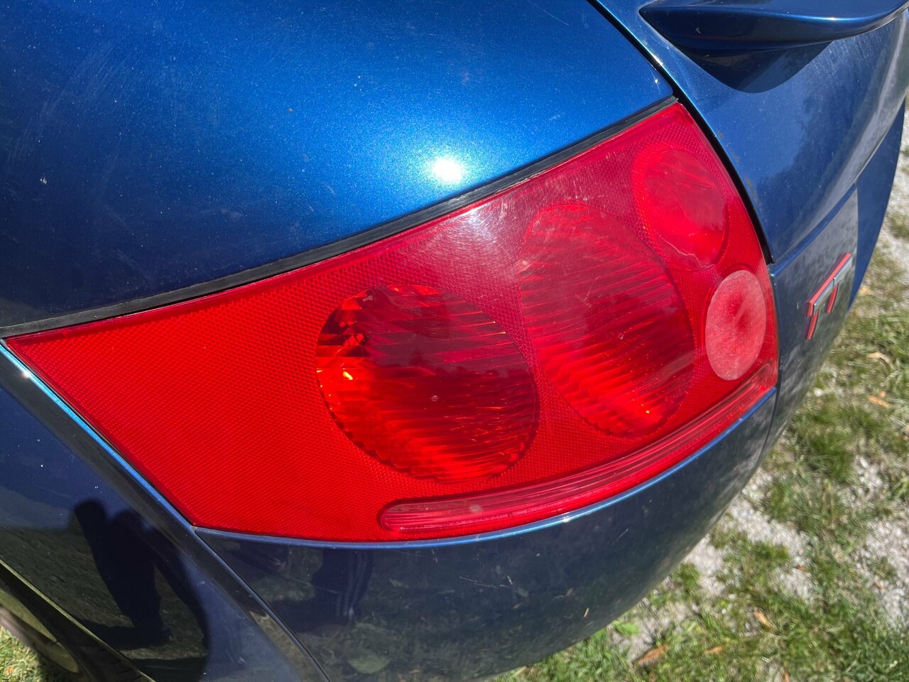

Bon voilà c’est remonté.
une petite heure de boulot.
j’ai passé plus de temps à visser les feux!
Mes joints étaient vraiment morts donc ils sont partis sans soucis.
Les rondelles sont plus compliqués, il faut une petite pince coupante et les piquots sont fragiles comme du verre avec le temps.
pour bien tenir le joint, j’ai mis de la colle pvc dans le rainurage.

c est vrai que les rondelles c est chaud à enlever et à mettre
Tu enfonces ce genre de rondelles avec une douille de 4, c’est pas trop compliqué.
mais les tétons quand ils sont pourris…
