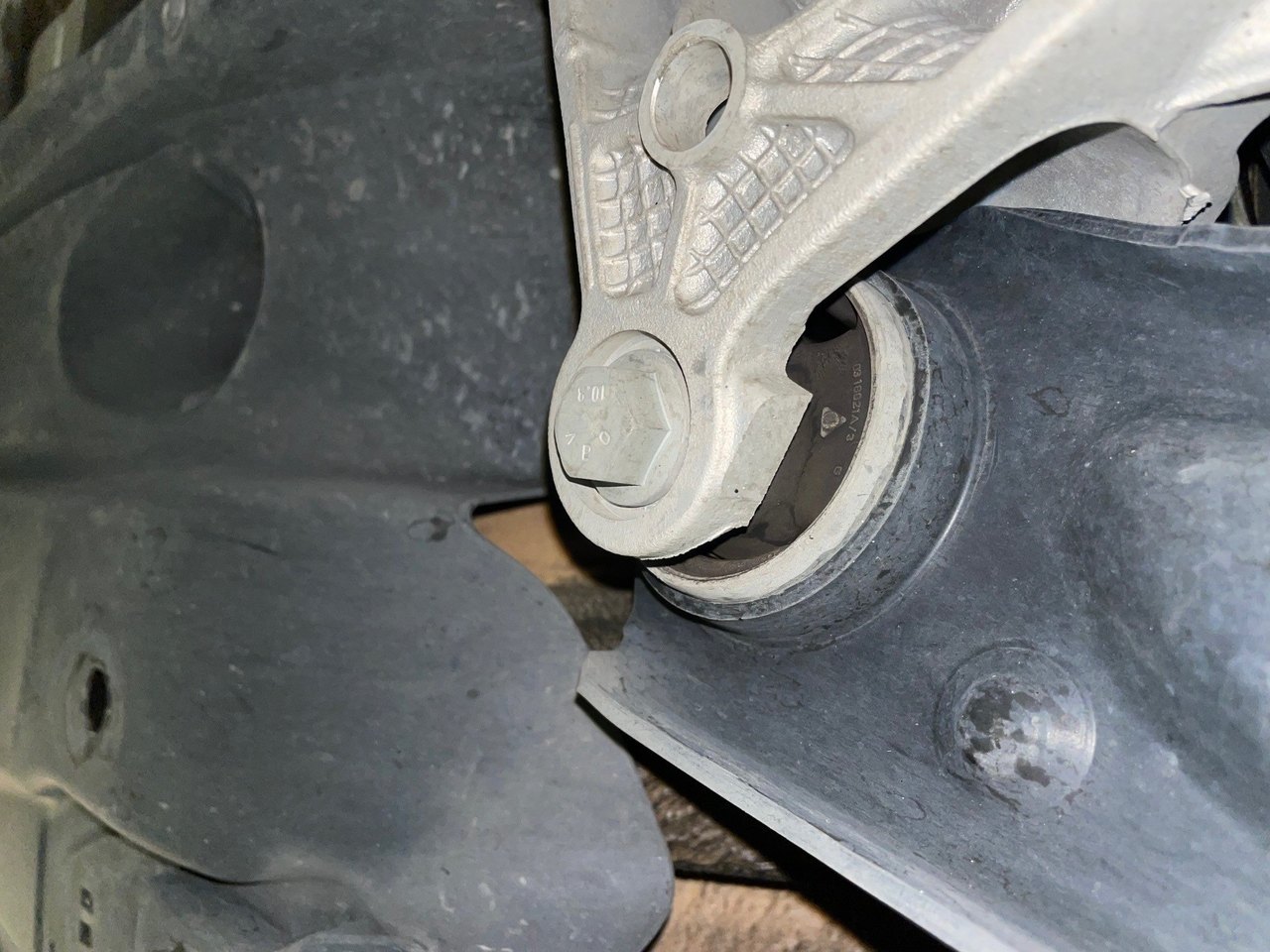

Je possède une Audi A3 de 2017, Design luxe 1.4L TFSI 150 de 50 000km.
Je fais appel à votre forum car j'aurais besoin d'un petit coup de pouce..
En effet, j'ai un bruit de grincement (je soupçonne l'amortisseur avant conducteur) lors d'un passage principalement sur les dos-d'âne.
J'ai vu énormément de sujet lié à ce problème sur internet, mais aussi avec énormément de réponse je suis un peu perdu.
Je voulais donc l'avis d'une personne à qui s'est arrivé récemment..
Pour info, j'ai la révision des 60 000km chez Audi le 2 novembre (900€ aïe AP-Smiles_u1F61E.png), ce problème est connu chez eux d'après ce que j'ai pu lire ?
Je vous partage une vidéo ou on peut entendre le bruit (tendez bien l'oreille, on perçoit pas très bien le bruit en vidéo) ainsi que des photos du passage de roue avant conducteur.

Il y a 4 heures, Nicolas66 a dit :
Super, merci pour ta réponse Nicolas, dans ton cas ça a été pris en charge par Audi ?
Qu'est ce que tu as fais du coup ?
Je te remercie
Je n'ai rien fait, cela ne me dérange pas plus que ça.
Sur mon ancienne A1 les bruits étaient très présents et dérangeant surtout par temps froids. J'ai mis de la graisse silicone avec une bombe un peu partout, surtout sur les pièces en caoutchouc  .Idem à l'arrière.
Plus de bruits.
Modifié par Nicolas66
Je reviens vers vous suite à ma révision chez Audi.
Le bruit n'est plus présent => Pris en charge par Audi pour "Graissage silentblocs train avant".
