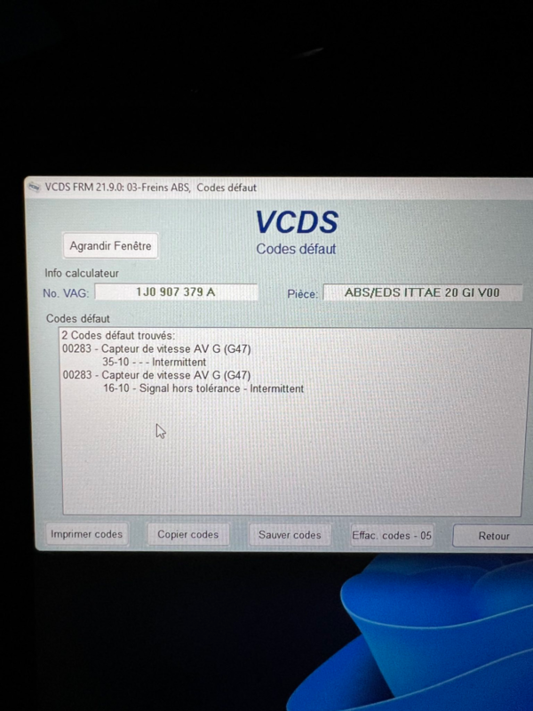

Le dernier code erreur que j'ai effacé dimanche dernier était le suivant :
Ce matin, sur un trajet de 75 km, il s'est allumé après 70 km peu après avoir braqué à gauche (je le précise, sait-on jamais).
En repartant ce soir, il est resté allumé les premiers mètres puis s'est éteint. 30 km plus tard, sur national à 110 roue droite, il s'est rallumé.
Je n'ai pas encore repassé un coup de VCDS, mais le code erreur sera surement le même que ci-dessous.
Quelqu'un aurait-il une idée de ce qui pourrait provoquer cela ?
