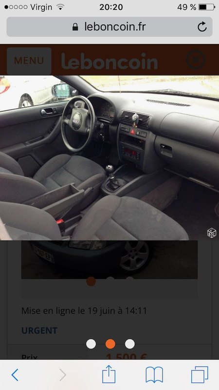

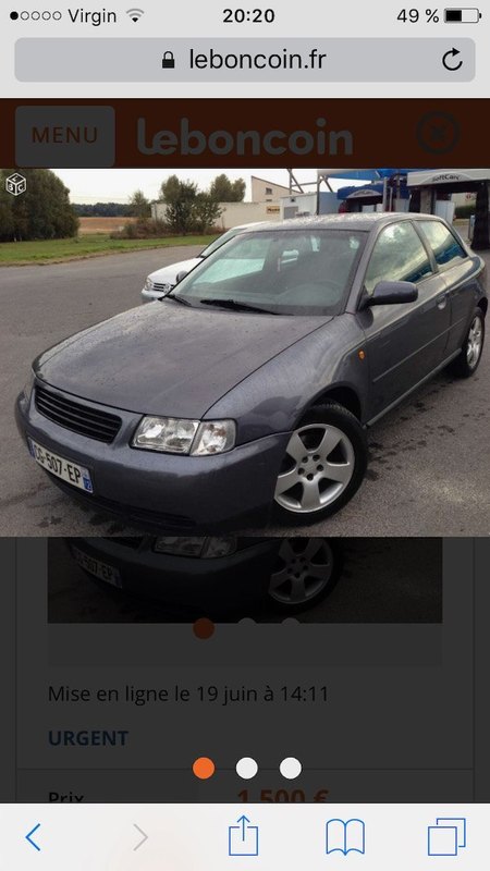

La voici a l'achat en 2014
IMG_6530.jpeg.8093358155d7e1abfc78b19c228a99f4.jpegIMG_6532.jpeg.497faa461b7f99c2ba3c903daf999d68.jpeg

Voici la donneuse de châssis, une phase 1 en 110cv, l'état du châssis est comme neuf
IMG_0057.thumb.jpeg.73cab5a1080e28e0fc331996c5b5b53d.jpegIMG_0058.thumb.jpeg.b954cb043225ac5c36231359ee85ee8e.jpeg
